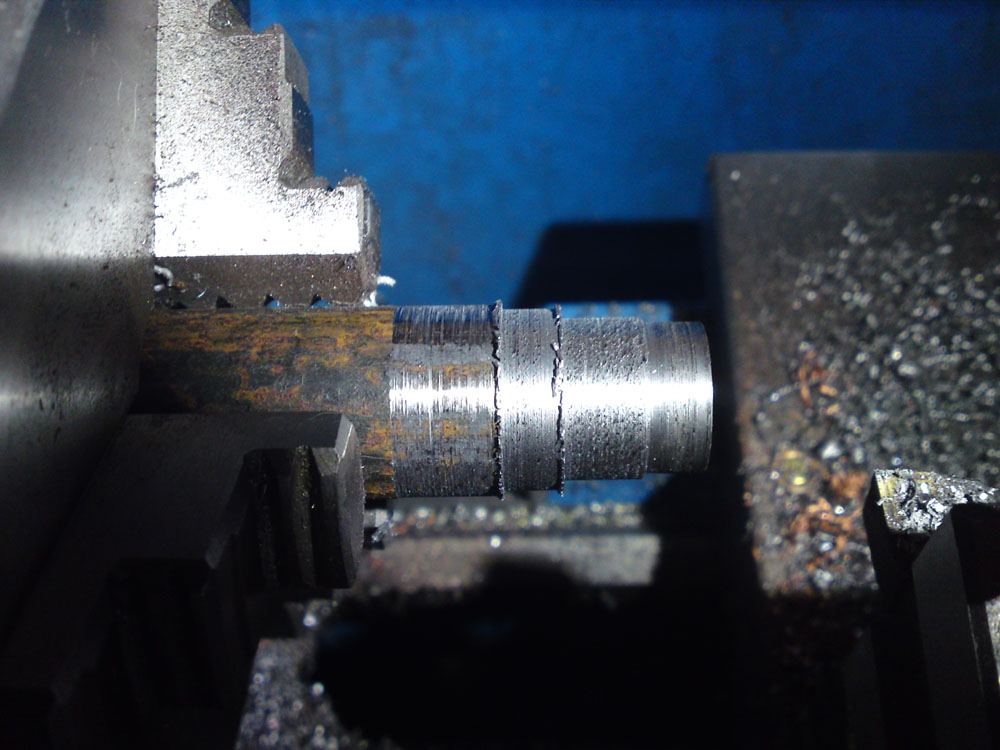

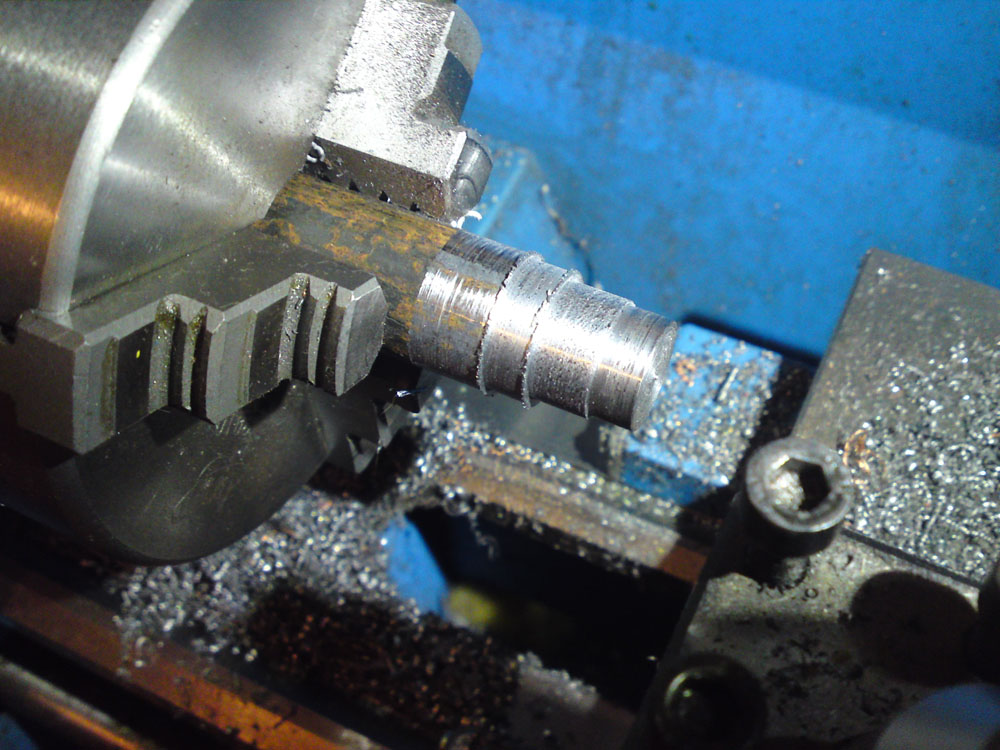

Как и обещал, сделал подпорки своему столику на колёсиках. По высоте сделал миллиметра на 2 поболее. Средняя чуть под углом, отжимает столик к стенке. Попробовал драть, самым мощным резцом. Болванка 20мм, сталь похоже ст.3. Сначала взял 1мм с Ф. Запросто и ни какой раскачки. Потом 2мм с Ф. Тоже самое, но звук, типа шипения довольно громкий. Обороты были 500, но падали до 400-450об. Точил на ручной подаче. Дроби нет. Стружка не синяя, но горячая собака. Чувствуется если добавить оборотов, то потяну и 3-4мм с Ф заглубления, но тапочки придётся переобувать. По всем признакам удалось приспособить шаткий столик, под свой станок. Правда конструкция с деревяхами получилась не ажурная, но 100% станок теперь не грохнется на ноги. Но в тоже время колёсики остались и вывернув 3 шурупа дрелью, и сняв деревяшки, можно станок возить. Например для монтажа охлаждения сзади станка. На качество проточки прошу внимания не обращать, т.к. пытался только проверить раскачку и дробь, по этому давил не жалея сил. Вот теперь и думаю, что делать. Наверно с заменой подставки подожду. Может ещё какая бяка вылезет. Теперь по шкафчикам. Большой шкафчик закреплен замечательно. И поворотный столик занял там почётное место. Но когда я его туда взгромождал, чего то меня одолели смутные сомнения. Шкафчик закреплен за верхнюю и боковые стенки, а вот как там держится днище, на котором и будет вся тяжесть, я не знаю. Теперь думаю как усилить крепёж днища. Самое надёжное - это снизу подпереть, от пола, в виде П образки от стенки до наружной стороны шкафчика. По ней пустить уголки для полочек, а ответные по перегородке из ДСП. П образка встанет как раз по середине большого шкафчика и днище уже никуда не денется. Есть конечно способы и изнутри всё закрепить, но полки то всё равно надо делать. Типа этого будет и с другой стороны станка. Фанера на полки есть от ящиков, от станков. Уголка на 40 тоже достаточно. Но пилить его на табуретке замучаешься. Верстака и тисков ещё нет. Да и пилить вручную имея станки не кайфово. Отсюда вывод - разворачивать фрезер. Тогда пространства хватит с двух сторон станка. Да и обрезание превратится в интересную работу. Тогда завтра и начну разгребать фрезер. Потом приподниму его немного и подсуну прутки, на которых и разверну станок вместе с тумбочкой.

Вот видите, даже такие незначительные меры дают результат. Так что если положите даже простую столешницу из МДФ, подперев ее стойками и закрепив к стене, забудете идею с лотком как кошмарный сон.

Так то оно так. И конечно очень доволен результатом. Но когда пробовал точить, то случайно почувствовал коленкой небольшую вибрацию на столике. Думаю у столика маленькая масса. Но сначала надо закончить шкафчики, а то надоело таскать всё добро из угла в угол. Разверну фрезер, нарежу уголка, закончу подпорки, полки, всё разложу, а потом уже продолжу с токарником.
