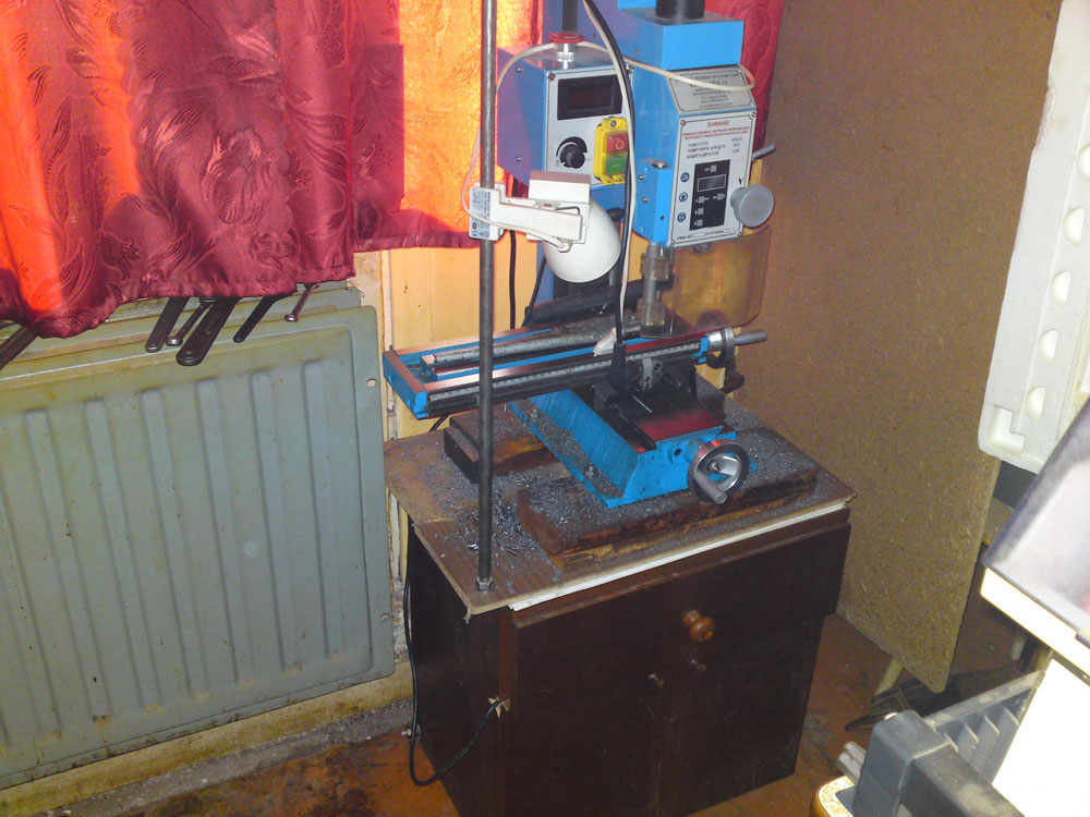

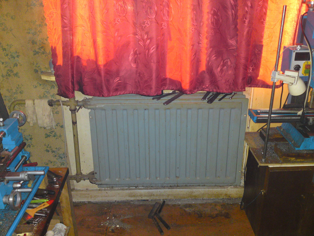

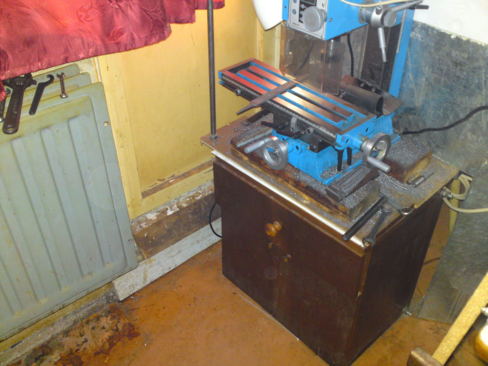

Развернул фрезер, прямо с тумбочкой. Спасибо ребятам сделали на совесть и обошлось без приключений. Расстояние от фрезы до стен, в обе стороны, примерно 1700мм. Я такой прелести даже не ожидал. Закипать от батареи не буду. Вот что значит правильная установка. Теперь надо выбрать плиту, чтобы правильно рассчитать положение П образных подпорок под шкафчики и полочек. Желательно 700Х400. У себя, на бетонном заводе, пока не вижу. Буду искать. На фото как стоял фрезер, боком к окну и как я его развернул. А также расстояние между станками.
