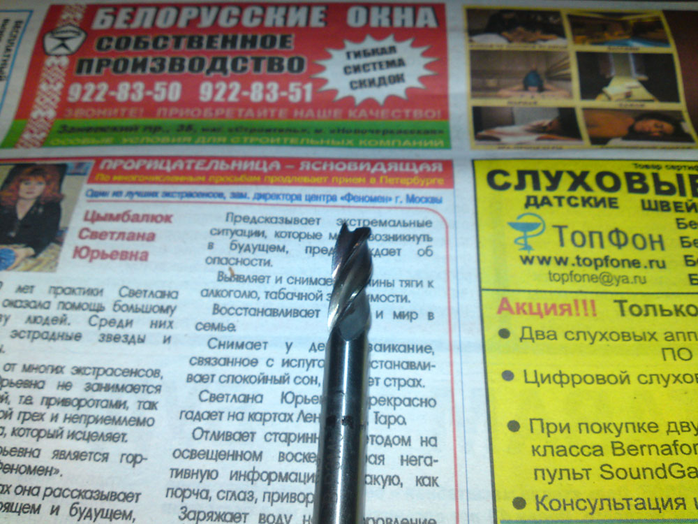

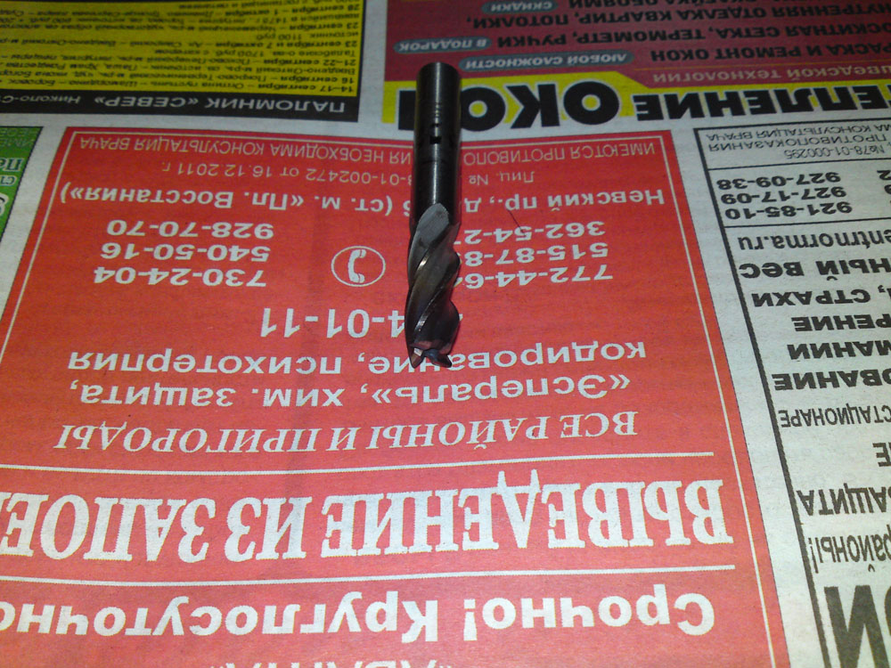

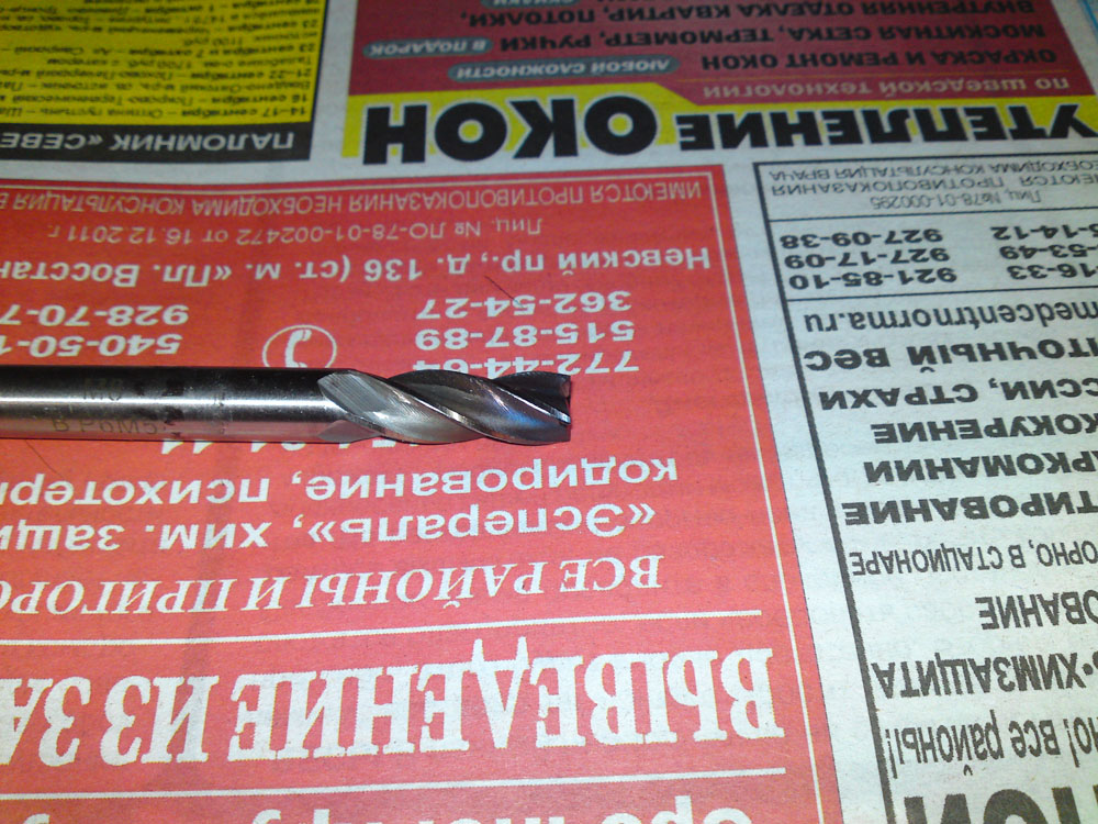

Вот как бывает. Дорезался. Хотел поставить сверлильный патрон, вынул фрезу, а она синяя. Наверное при таком съёме, обороты должны быть не 250, а 400об. Так что секунды считать больше не буду. Буду работать как всегда, без спешки. А вообще то работа сделана, всё нарезано и просверлено. Хотел рихтануть слегка стойки, но вес у меня оказался для этого маловат. Попрыгал, попрыгал и буду ставить как есть. Теперь всё в кучу собирать.

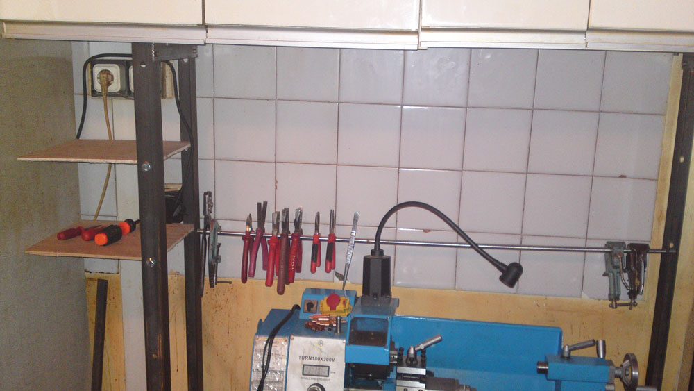

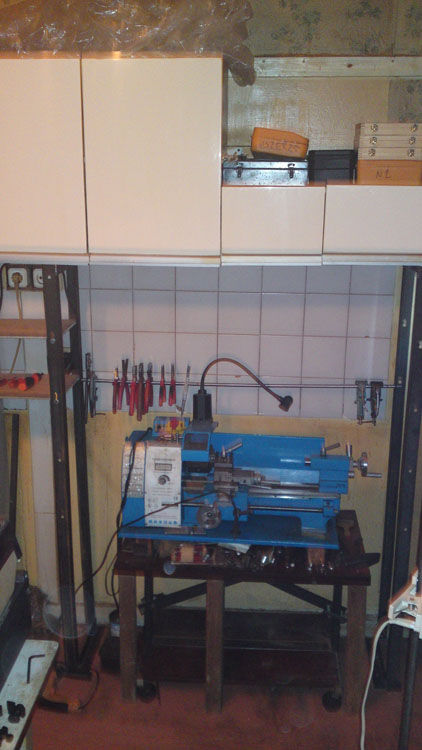

Продолжал заниматься рабочим местом токарника. Сделал подпорки под шкафчики, теперь всё надёжно. Сделал две полки и остановился. Пришла в голову мысль, что фанера может потребоваться на более нужное дело, а именно изготовление новой подставки под станок. Всё это время думал и прикидывал, как можно дешевле и быстрее её изготовить. У меня остался 40 уголок. Делаю из него рамку на болтах. Размер рамки внутри 730Х515мм. К рамке приворачиваю ноги, высотой 450мм. С уже ненужной эл. плиты снял боковину и вложу её в рамку, закрепив там винтами или саморезами. Связываю и закладываю туда арматуру. Снаружи по рамке делаю небольшую опалубку, чтобы увеличить толщину будущей плиты. Под дно конструкции сделаю подпорку, от прогиба во время заливки. Можно заливать плиту наливным полом. Благодарю товарищей настоявших на этом варианте. Сейчас это самое быстрое и дешёвое решение. Останется купить наливной пол и несколько болтов с гайками и гроверами. Плюс работу уже начал сразу. У меня есть вопрос к Игорю (chico63). Скажите пожалуйста, 50кг наливного пола мне сразу не сделать. Если я выпущу куски арматуры из первой заливки так, чтобы их хватило и на вторую заливку. И дав отвердеть первому слою полностью, добавить ещё слой. Ведь нигде не оговаривается (я не видел), что второй слой класть нельзя. Возможно это и не будет монолит, но всё будет держаться на арматуре и болтах. Мне главное набрать вес, чтобы ушла мелкая вибрация. Очень интересует ваше мнение.

Что то как то угрожающе шкафчики нависают... :o

Шкафчики висят очень надёжно. Сверху стандартное крепление брусков, на которых висит шкафчик, усилил скобами из полосы 40Х4, закрепленных анкерами за бетон. Днищем шкафчики стоят на двух прямоугольных стойках из уголка 40Х4, на которых стоят полочки. Кроме того шкафчики соединены между собой болтами. Думаю 100% надёжность.

pens написал : Думаю 100% надёжность.
Ну дай то Бог - а то не только тапочки могут пострадать... ;)

_maximus_ написал : Ну дай то Бог - а то не только тапочки могут пострадать...
Шкафчики практически стоят на подставках и прикручены ещё болтами к ДСП перегородке. Верхний родной крепёж, держит их только от опрокидывания. Кроме того станок на новой подставке будет выдвинут. Надо же обслуживать его и сзади. И уже, по запарке, пару раз боданул шкафчики головой.
