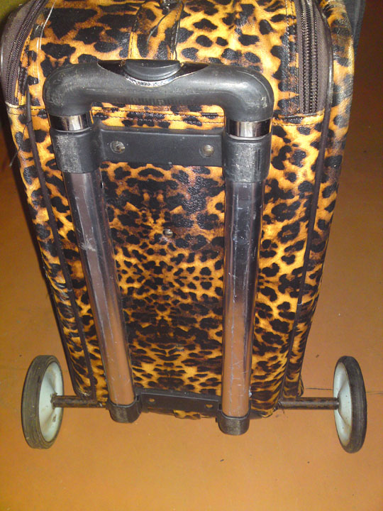

Ой. Ну про резку, это для примера. А вот для сумки выточил новую ось, под новые железные колёса и завтра поеду за вторым пакетом Глимза. Звонил друг. После завтра привезёт уголок на 60, полка 6мм. Договорился с ним, что когда соберу подставку и сделаю добавочную опалубку до 100мм, он подъедет на часок и мы вдвоём зальём плиту, прямо по месту.Работы без сварки много, но дела идут.

Стильная у Вас тележка. У нас такой девайс называется "кравчучка". По имени первого президента, при нем они получили наибольшее распространение.

pens написал : А вот для сумки выточил новую ось, под новые железные колёса
Хорошо, что ось покрепче и колёса стоят пошире. Я на 2 подобных тележках сделал ещё под сумку большую площадку из 6 мм фанеры ( ессно хорошо покрашенной алкидной эмалью ) и прикрутил её 4 хомутами к трубкам основания. Теперь и сумки не сползают никуда, не трутся о колёса , и гораздо меньше пачкаются снизу. Мои дамы просто в восторге от своих "мерседесов";)

Соседи хотели выкинуть, а мне кота надо было в клинику в чём то нести. Вот и воспользовался халявой.
chico63 написал : Хорошо, что ось покрепче и колёса стоят пошире.
Старые колёса были на 150мм между собой. Сумка всё время норовила перевернуться. Делал всё на скорую руку, надо докупить Глимз. Просто расширил отверстия старые и совсей силы туда встремил новую ось. Внутри проложил фанеркой толстой. Оси смазал литолом. Думаю довезу короткой дорогой по диабазу до автобуса. На всякий случай с собой взял верёвки и нож. Вообще то желательно сделать нормальную грузовую тележку, но без сварки затруднительно, да и других работ выше крыши.
