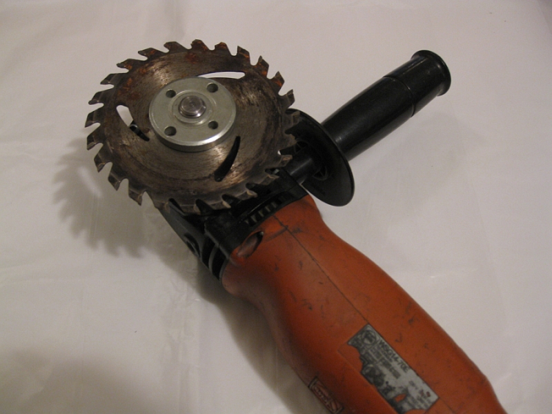

Ну вот, как KBS-а на Боше не удалось мне добиться, так, похоже, и SJS на Маките не захотела... :( Завтра попробую DW и Metabo...

rem273, а может диск поставить по дереву:swoon, чтобы увеличить вероятность клина?:)

Я выше писал, повторюсь. Думаю KBS реагирует на скорость возрастания нагрузки, а не на силу. Закусывание всегда происходит очень резко. Один оборот происходит за 0.007 секунды.
KBS это Kick-Back-Stop, а не overload protection.

Да думал я об этом.... :a
