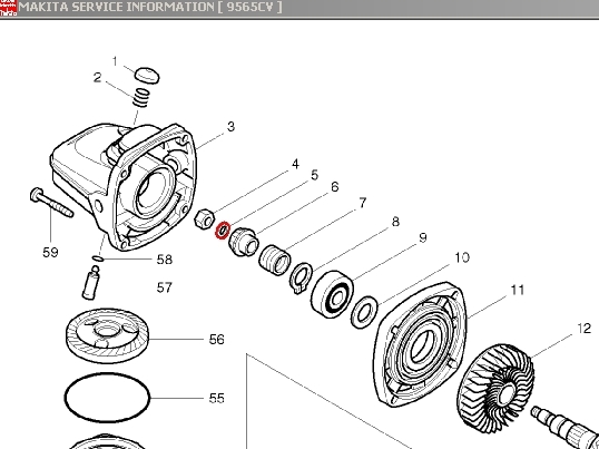

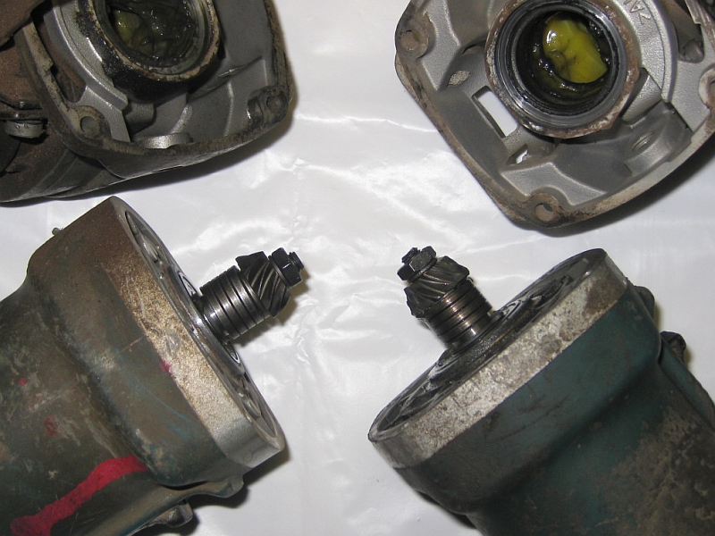

Да, кстати, rem273,некоторые «умники» довольно часто под гайку подкладывают гровер или шайбы якобы шестерню затянуть, думая что макитовцы дураки, а этого делать категорически нельзя, при таком раскладе SJS может не работать, вы не смотрели тот узел?:)

Проверяете на знание матчасти? :) Там в ролике две машинки снимались. Вот они:
Шайбы есть. Две. :) Не гровер. По чертежу: :)
