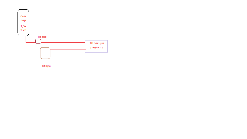

Помогите с отоплением,газ провести не могу,пока дорого.Хочу сделать отопление своими руками.Подскажите какие есть варианты:).есть свой но не знаю ,может бред))).Взять водонагреватель на 1,5 - 2 кВ,поставить гидро аккумулятор(вакум),насос циркуляциооный.Трубы пп диам 25-32 и радиаторы 10 секций(5 шт).Дом из пеноблока,вытянет ли эта задумка ,для отопления?

Вы так вечный двигатель изобретете :)
Отопление начинается с расчета теплопотерь здания и в результате появления цифры требуемой мощности котла. Вот с этого и начинайте. Примеров полно, легко ищутся в любом поисковике.

7кВ минимум потребуется.

joni61 написал : задумка ,для отопления?
максимум комнату 15 кв метров и одним радиатором.

многовато:(,а может чем другим попробовать?На дом напряжение дали всего 7 кВ((((

Комплексное утепление, использование рекуператоров тепла, тройных стекол и прочих путей энергосбережения могут уменьшить потребную мощность обогрева.

У Вас там не холодно,но ветер.Утепление хорошее очень поможет.Котел 2 тена,4 и 2 кВ.Двушка будет работать постоянно,4ка включаться для догрева температуы СО.Посчитать нужно плату за эл-во.Люди временно 1 зима.днем запитывали от генератора/дизель/,а ночью от сети.Тариф разный.

joni61 написал : дом 70 кв+чедак 43 кв
Если и чердак отапливать...:) Примерно 1 кВт на 10кв.м. надо - 11 кВт у вас выйдет.

витаон Два масляных нагревателя.

спс за помошь:),может схемку можно будет придумать?просто попупать не хочу,а ума до всего не хватает;)

joni61, есть настенные електроконвекторы, в каждую комнату. а бойлером Вы стоко света нажгете- тепла не хватит...
