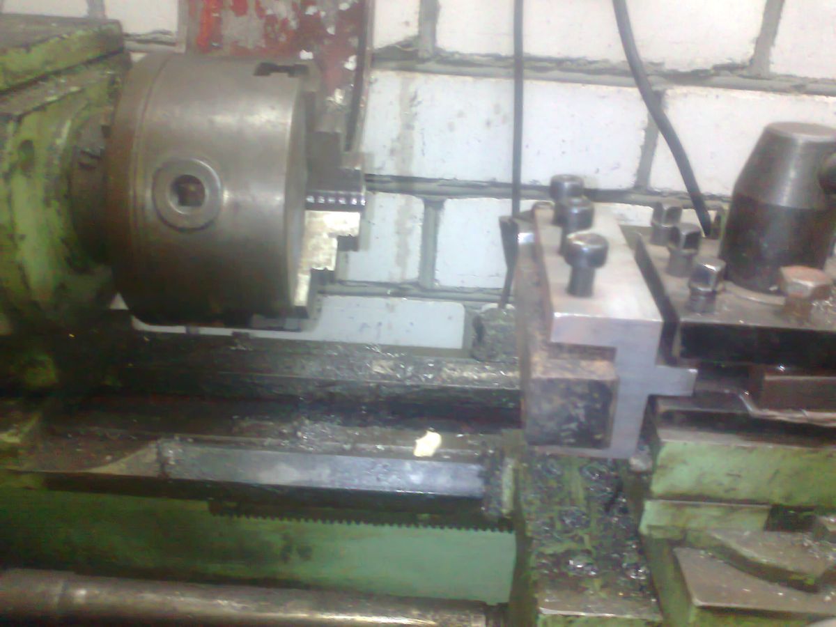

Бывают. Но я бы не советовал вам особенно уповать на них. Довольно проблематично подобрать для них оптимальный рабочий режим. Я вот сегодня точил таким стальной пруток и измучился весь, хотелось получить чистоту для посадки подшипника, но все-таки не добился желаемого, пришлось прибегать к помощи шкурки.

Вы правы, набрал пластинок разных, все по разному режут. Материал неизвестно какой, один нормально режется, другой плохо - смотрю подкален. Да еще и не умею. Надо учиться точить твердосплавные резцы, тоже немного есть. Потихоньку буду осваивать, плохо гараж далеко.

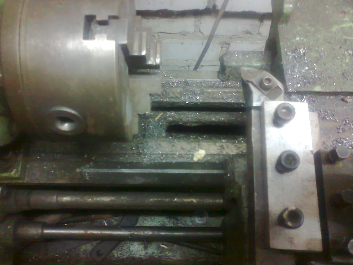

такс.... можно я тоже в тему войду? наткнулся тут на эту и соседнюю тему... у мну ТВ-4, годы назад перерезал из взрослых резцов две оправки под 3(точнее 6 )угольную и квадратную пластину.... все вродеб ничего, но запасы подходят к концу... полез на алиэкспресс...
ну и может кому пригодится что нарыл
и тут я попал в стопор...... как узнать какая маркировка у уже имеюшихся у мну пластин(державок) чтоб искать аналогичные по буквенному коду..., то есть нужны чертежи пластин с маркировкой, чтоб подобрать нужное...Поможите люди добрые! может есть какой каталог?

Ну насколько я разбираюсь в "колбасных обрезках" советские были боль мень стандартизированы.. Шо до буржуев, каждый окучивает свой огород. И пластины нужно подбирать по производителю державки.

Василий, ну не у всех есть такие возможности. Да и затачиваешь когда - шуму и грязи в квартире больше, чем от самого токарника. Кроме того, надо покупать другой наждак - этот 5 минут и горячий. Алмазный круг тоже денег стоит. И потом ну заточишь резец, а он опять треснул. Опыта то ещё не много. А со сменными пластинками проще. Работаешь без задней мысли, что сломается резец. Жалко конечно, но и опыта прибавляется. А насчёт облоя - ну почему же ? Точу и на чистовую, и под посадку сотку ловлю. Ну ко всему можно приноровиться. Я же не говорю, что это панацея. Для меня это простой выход.
Vasily.N написал : А Вообще у мелких станков с ТС резцами напряженные отношения. Они слабые, не жесткие, а любое торможение шпинделя или вибрация(дробление) для ТС напайки гибель.
Конечно не гарцую и рекордов не ставлю. Все проблематичные работы стараюсь как то обходить. Кроме того вибрации это шум и для станка не хорошо. В начале работал вообще на 200об. Сейчас уже 500-600об.

Просила мама сына летчика: Сынок буть осторожнее, летай пониже :) Надо соблюдать режимы резания.Сильно заниженные скорости, это не есть гут. Ну по анологии с деревом, если замедлить вращение пилы с 3000 об до 500... сможете вы удержать деталь и пилу , когда она будет терзать деревяшку.
В квартире конечно не гут точить резцы, ну на балконе накрайняк. Для ТС нужен зеленый обр.круг и алмазная шайба. Толстые ТС пластины не криминал, но оочень маятно их точить, тем более на мелких наждаках. Еше раз советую пользуйтесь резцами из быстрореза. По цветнине и пластикам вообще вне конкуренции, по металу вполне себе достойно, кроме прикаленных конечно... легко точить, прощают слабости как станка, так и "оператора"

Так по началу так и делал. Всё приходит с опытом.
Vasily.N написал : В квартире конечно не гут точить резцы, ну на балконе накрайняк. Для ТС нужен зеленый обр.круг и алмазная шайба.
Сейчас наждак у меня стоит на табуретке, привинчен струбциной. Ну свёрлышки подправить, ещё куда ни шло. А вот с резцами конечно хуже. Но в любом случае для меня сменные пластинки самое то. По мне так единственный их недостаток - стоимость. Приходится выписывать их из Москвы. В Питере ещё дороже. Потом ведь не всё же время я торчу за токарным. Фрезер тоже много времени занимает. А вот на нём у меня все фрезы HSS. Нашёл у нас рыбное место. Во вторых можно работать на низких оборотах 300-400об. Станок не так насилуется. По поводу зелёных кругов, я знаю. Сейчас друг обещал подвести резцы мелкие. Где то надыбал. Посмотрим.
