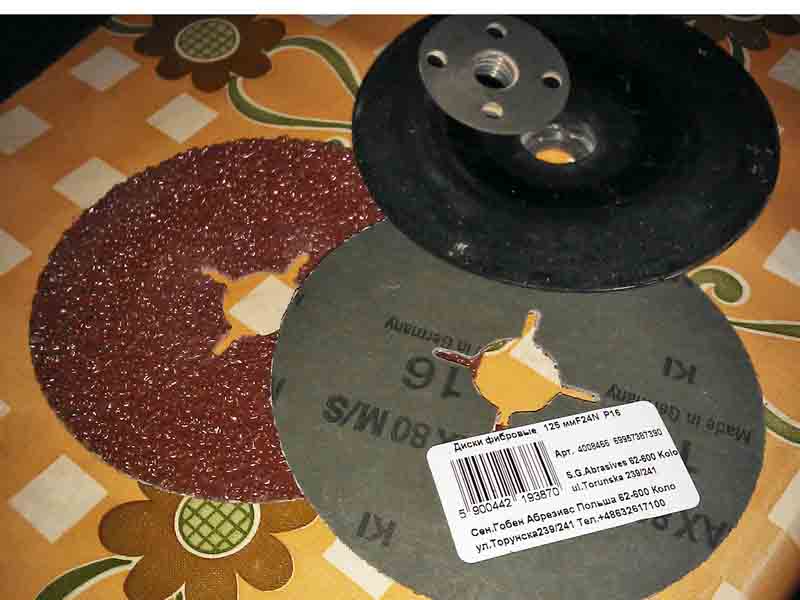

Elf написал : Тарелка предпочтительней, т.к. позволяет приложить шкурку всей плоскостью.
Люди сведущие, подскажите, плиз: какая тарелка нужна под такие фибровые круги? Абсолютно плоская?
Взял больше из любопытства (35 рэ в Леруа), чем для дела и в расчёте на то, что имеющаяся тарелка подойдёт. Ан нет - круг настолько жёсткий, что хрустеть начинает при попытке завинтить гайку в центральную вдавленность подошвы.

да, я вот тоже уже задумался на эту тему. Но скорость, конечно, не та... Malevich, по-моему, тарелка как раз такая, как нужна.

n-p-n написал : по-моему, тарелка как раз такая, как нужна.

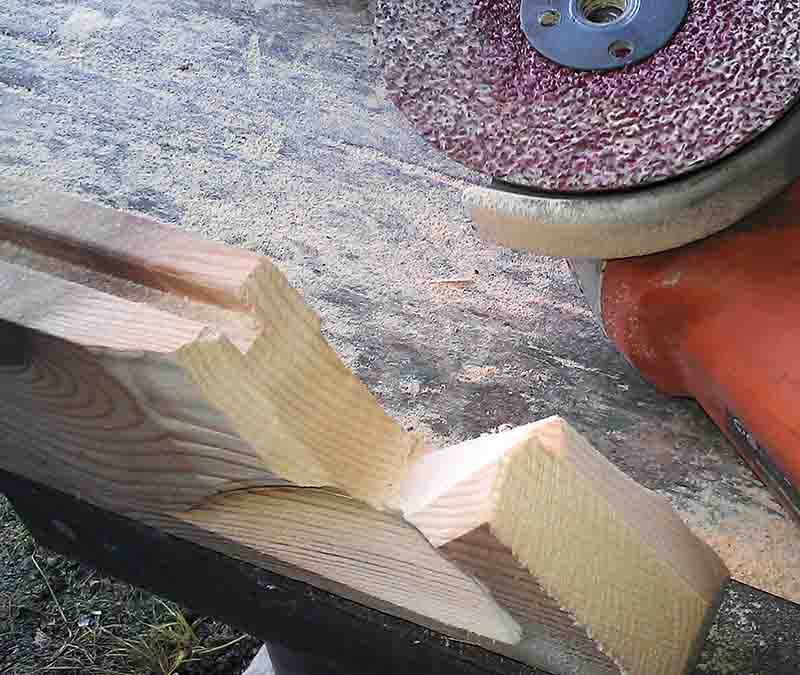

Почти... :) Пришлось слегка увлажнить фибру в центре диска и зажать его в тиски вместе с гайкой, периодически подкручивая винт - только так получилось отформовать вдавлину по центру и закрепить тарелку с диском на УШМ. Возможно, существуют другие, более плоские варианты тарелок. Результат минутных, или немногим дольше, упражнений на сухой сороковке (по факту 38 мм). УШМ 1,2 кВт, константа, примерно на 6000 об/мин:

А мне вот не нравится такая фибра. Похожие круги у нас в своё время использовались для обдира проблемных мест по ржавому автометаллу, там им самое место. Дюрексом назывались.Выставить их в плоскость невозможно - у них всегда выпячивается средняя часть, в результате она и забивается в момент, они чересчур жёсткие. Да и 35 рэ за пять минут работы-дорого, ИМХО. Поэтому нарезаю в свободное время кругляшков из №40 (наждачка на ткани) и вперёд, пока забьётся, так уже края излохматятся-отрываешь, капнул Моментом, продул - готово. Срок службы получается небольшой, зато высокая производительность. А с фиброй возиться - выкинуть жалко и чистить постоянно запотеешь.

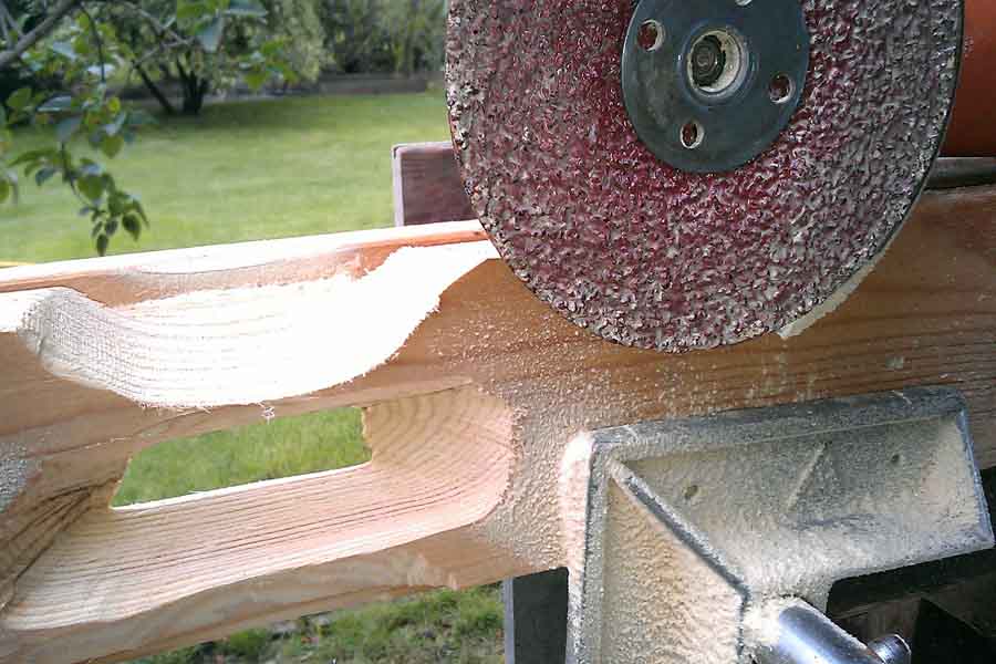

Пока не скажу - нравится или нет; попробовал в первый раз, шо цэ за звэр :) Но каждому овощу - своё место: по рже и в мыслях не было гонять; там обычно обдирочными или лепестковыми Р36...40; фибра же эта деревяху усердно грызёт, почти не забиваясь из-за своей крупности, а то, что всё-таки налипло, легко удаляется огрызком оргстекла или щёткой. Причём можно врезаться под углом, как бы торцем диска, что в случае тонких шлифшкурок никак не выйдет. Возможная сфера применения, кмк - черновая резьба по дереву, подгонка торцев по месту... вплоть до выравнивания выпирающих венцов. На час работы по незасмолённой древесине должно хватить. Та же сороковка, минуты три упражнений:
По ощущениям близко к чашечному диску, проигрывая ему, конечно, по стойкости. Но за 33 рэ (по уточнённым данным) фибра имеет право на жизнь.
