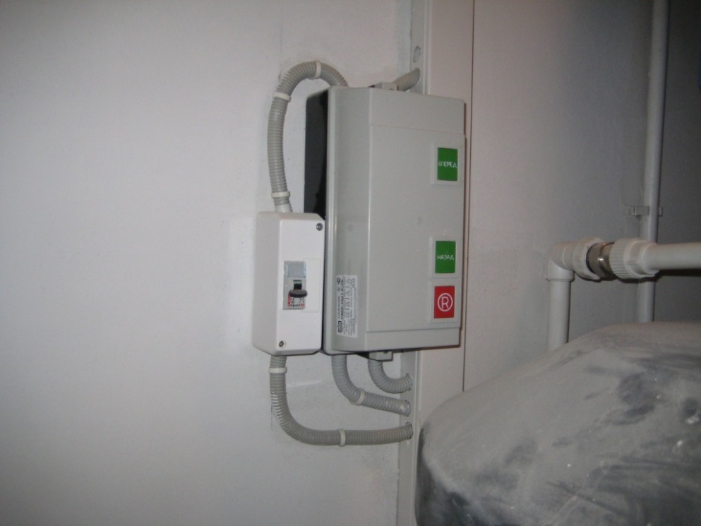

Имеется стабилизатор на 10 кВт без "by pass", хочу сделать чтобы в любое время можно было переключиться на стабилизатор, либо на фазу (без стабилизатора, напрямую).
Высмотрел такой вот переключатель с нулевым положением , однако его нигде нет в наличии, в том-числе и в интернет-магазине.
Что можно поставить вместо него? Какой рубильник, переключатель, желательно маленький, не страшненький, т.к. висеть будет на видном месте.

micle7 Реверсивный пускатель с тремя кнопками. Только не понятно - зачем среднее положение переключателя нужно? Всё-равно на вводе электроустановки аппарат должен стоять.

micle7, Дык а реверсивный рубильник не подойдёт (искать по выделенным словам)?
Он переключается обычно I-0-II. Вот на одно заводим сеть, на другое - стаб (питая его же от той же сети), а с выхода снимаем на холодильник.

micle7 Модульные переключатели обычно идут не более 20А. Наиболее разумным было бы использовать именно реверсивный пускатель ПМЛ или ПМ12 ( этот уже в металлическом корпусе ), который можно установить в любом удобном месте.

Реверсивный пускатель устроит, если разберусь как его подключить. Если как только включу стабилизатор, фаза сама переключится, будет еще лучше.

avmal, а нереверсивный в моем случае можно как-то прменить? этот например.

Думаю, что можно что-то придумать, но где-то ещё и пост управления надо ставить. И в бокс стандартный он по высоте не встанет.
А этим автоматически можно сделать, чтобы когда включен стабилизатор (на магнитный пускатель подается фаза-ноль напрямую, и фаза-ноль со стабилизатора), оборудование от него работает, а когда стабилизатор выключен (тогда фаза-ноль подается только напряму на магнитный пускатель), оборудование на эту фазу переключается?
Чем такое можно реализовать?

Тот же самый пускатель, что я вам предлагаю, но только без корпуса и кнопок.

Если автоматику за такие деньги не сделать, чтобы при подаче фазы со стабилизатора переключалось все на эту фазу, а при выключении -- обратно, возьму пожалуй рубильник модульный за 3т.р. Или подожду с месяц hager, тот что в первом посте.

Еще релюшку к нему добавить с одним перекидным контактом (или просто НЗ) и будет работать...
