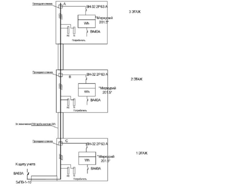

В общем критика и советы нужны и приветствуются. Планируется дом на три квартиры одна над другой, необходимо запитать пока только этажные щиты. Есть и другой вариант, это на каждую квартиру отдельно ВВГ 3х6. Но так как в квартиру планируется одна фаза думаю лучше так. Спасибо.

Лестничная клетка в общедомовой собственности?
Делать три щита немного странно. Один щит с тремя счётчиками, три кабеля в квартирные щиты, отдельным кабелем общее освещение.

Если кабели заложить в трубах избыточного диаметра с плавными поворотами (или коробками), то увеличение мощности или переход на три фазы не станут проблемой.

ВТБ! написал : Один щит с тремя счётчиками
*Мысль. Только учет наверно все таки удобней смотреть у себя на этаже. Заводить в каждую квартиру свой счетчик?, вдруг кому то не нравиться когда у тебя в квартире учет.
ВТБ! написал : Лестничная клетка в обще домовой собственности?
По видимому да. Это дом частный, и потом после оформления будет малоквартирный. Однако хочется сделать как можно более удобно, не в ущерб безопасности, благо руки развязаны.
Насчет труб, седня посмотрел, есть в старых запасах 32я метров тридцать.

32-й мало точно. Может 50-ю? Только попробовать на куске "свободнопроходимость".

web-rr написал : 32-й мало точно
Попробую, только не суть важно. Можно купить какой надо. Хотел просто пристроить старые запасы.*:o
Я имел ввиду три трубы и по одному кабелю в каждой. Тогда с запасом.

ВТБ! написал : Я имел ввиду три трубы и по одному кабелю в каждой.
То есть лучше сразу заложить три отдельных кабеля 3ф на каждую квартиру? Даже если сейчас подразумевается одна?

CAMPER написал : сразу заложить три отдельных кабеля 3ф на каждую квартиру?
А они понадобятся когда-нибудь? Газ, небось?
Будет надо - в такой трубе единственный кабель или пучок одножильных проводов перетянуть не проблема.

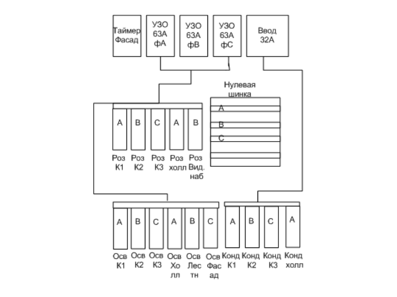

Назрел еще один вопрос. Вот так у меня получилось скомпоновать щит. Получилось 26 модулей + нулевая шина примерно 5 модулей. В итоге нужно щит на 36 мод. А на этаже тогда получиться два таких щита. Хочется как то уменьшить до 24 модульного щита. Как? Второй щит рисую, но там тоже самое почти. Спасибо.

ВТБ! написал : Делать три щита немного странно.
Подниму тему. Наконец достроен домик, начало отделки не за горами. Моя задача это только "стояк" и общедомовые сети. Мое предложение разместить на первом этаже ЩУ и уже от него тянуть в каждую квартиру свой кабель(3х6) было отвергнуто, неудобно будет жителям третьего этажа списывать показания.
Теперь думаю как не перезаложиться по материалу и соблюсти надежность. Вот думаю на первом этаже разместить просто общий щит с отходящими линиями 3х6, щит будет запитан от ВЩУ кабелем 5х10. Так же в этом щите будут общие нагрузки. Квартирный учет будет в квартире. Что скажете коллеги? "многоквартирых" домов не приходилось работать.
