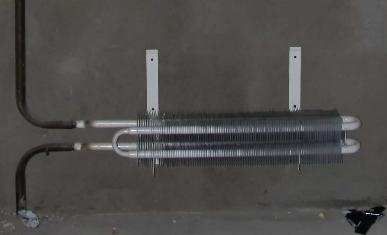

День добрый!
Есть новостройка. Дом уже построен и сдан, соседи живут уже года 2. Планирую начать делать ремонт. Задумался о смене радиаторов отопления. На данный момент стоят те, что приведены на фото. В качестве замены рассматривал поставить такого же типа, только с регулятором или ставить биметалические. Котельная пристроена к дому, от нее получаем тепло и горячую воду. Подскажите, стоит ли их менять? Если менять, то на что посоветуете поменять?

Подача нижняя?

Честно не знаю. Дом 16 этажей, мы на 4-ом.

Есл не смущает естетика и глубина, можно оставить .

BoriSerj написал : с регулятором
Добавить к нынешним кожух (переднюю панель) и воздушную заслонку - и регулировать ей. Правда, вручную. Если "родные" утрачены - не беда, всё равно страшные были.

walex написал : Есл не смущает естетика и глубина, можно оставить .
как раз эстетика и смущает, поэтому и задумался поменять. Что если поставить такого же типа, конвекционный, но более эстетичный? К примеру что-то из Kermi
ВТБ! написал : Добавить к нынешним кожух (переднюю панель) и воздушную заслонку - и регулировать ей. Правда, вручную. Если "родные" утрачены - не беда, всё равно страшные были.
нет, родные не утрачены, все на месте, просто снял для наглядности. "ручной" регулировки они не предусматривали, к сожалению
Еще небольшой вопрос: это конвектор или радиатор?

конвектор, менять стоит, потому что с ними холодно...сам живу в новостройке, стояли такие же как у вас, поменял на биметал, вместо 8 и 4 ки поставил 2 десятки на комнату 25 м2, зимой на ночь один радиатор выключал, но за то когда в феврале было -30 2 недели, чувствовал себя отлично...а все клиенты кому монтировал осенью обратились с желанием добавить секций, так что в случае если 2 радиатора в комнате, рекомендую ставить с запасом, так как выключением -включением одного радиатора получается комфортно регулировать...

  1. Что предпочтительней выбрать из радиаторов?
  2. Лучше поменять на радиаторы или на конвектор но другой модели?

Олегович написал : 2 радиатора в комнате
Можно попросить фото?

BoriSerj написал : что-то из Kermi
Панельный? Не надо.
BoriSerj написал : как раз эстетика и смущает
Высокие декоративные панели - будет хорошая теплоотдача, а внешний вид на вкус.
BoriSerj написал : "ручной" регулировки они не предусматривали
Воздушную заслонку и самодельную сделать несложно.
Если менять на радиатор, то на биметалл. И непременно выяснить направление подачи - от этого будет зависеть способ подключения.
К примеру, если два радиатора с нижней подачей, тогда перекручивание труб до байпаса всего надёжней.

Радиаторы хорошие!!! Сделай красивый экран с заходом на трубы вертикальные. Радиатор у окна???
