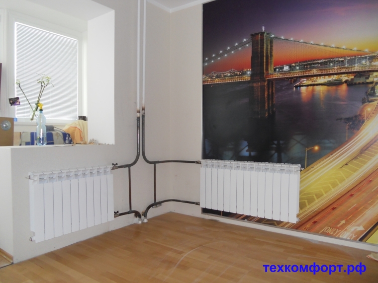

Дима64 написал : Радиаторы хорошие!!! Сделай красивый экран с заходом на трубы вертикальные. Радиатор у окна???
Нет, до окна не дотягивает.

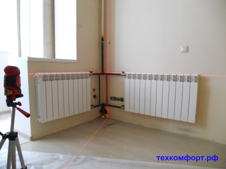

2 на один стояк, тоже имеются :) заказчика вижу постоянно, соседи по парковке, говорит зимой все грело отлично...
выбирайте, какой вам вариант больше нравится...

Два байпаса на первом фото смотрятся забавно. :) Можно было обойтись несмещённым зауженным, но так прикольнее.
Схема на третьем фото будет эффективна только при нормальной циркуляции. Я бы вовсе предпочёл опустить дальний радиатор ниже и сделать одностороннее подключение.

я вам соберу любой длинны от 0 до + бесконечности (фото), в этом нет проблем...впрочем с этим любой слесарь с радиаторным ключом и нормальными прокладками справится...насчет гарантии, у меня тоже продавцы в магазине через раз справлялись, хотя у меня еще ни разу не текли, кроме 1го рифара, но у них форма просто такая, требует особых прокладок.
ВТБ! написал : Два байпаса на первом фото смотрятся забавно.
симметрии ради, несмещенный зауженный хуже бы работал на две батареи чем 2 смещенных и зауженных...тем более там стояк 1", 1/2" слишком узко, желательно 3/4, а подводы же 1" к радиатору не сделать...
ВТБ! написал : Схема на третьем фото будет эффективна только при нормальной циркуляции.
видимо так и есть, да и не должно ей быть плохой в новостройке...
