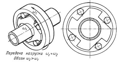

автолок это круглая обойма , 2 ролика и хитромудрая шайба ( назовем ее так ) и ничего особо проблемного там нет . в пользовании автолок как-то по удобней (или приятней ) чем без него.

бракодел написал : автолок это круглая обойма , 2 ролика и хитромудрая шайба ( назовем ее так ) и ничего особо проблемного там нет
схема есть? по идее при поломке автолок может заклинить

Anat78 написал : схема есть? по идее при поломке автолок может заклинить
со схемой подбили серьезно :) шур с автолоком глючащим разбирал .... а конструкция типовая . имхо чтоб он сломался -надо что-то нехорошее сделать . т.к. при обычном использовании на него нагрузка небольшая .
Принцип обгонной муфты
Вот она на взрывсхеме
