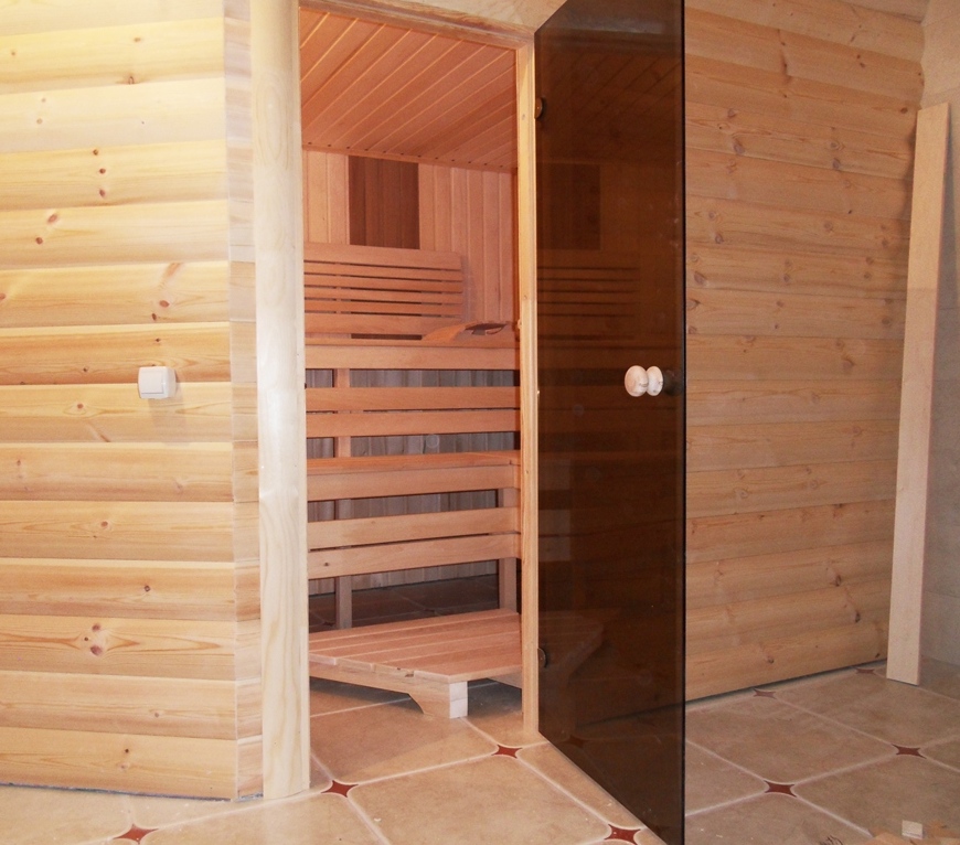

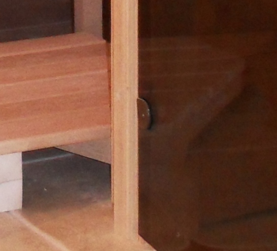

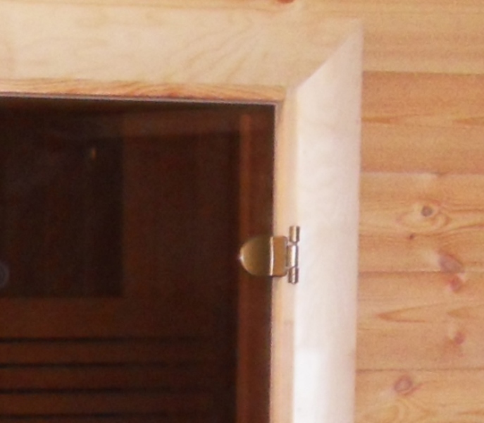

Malenna написал : PriZrak, по вашим картинкам видно, что петли к стене крепятся, а у меня пока что только гкл и плитка
Вам надо найти стекло,просверлить отверстия в стекле,снять фаски на стеклах и установить петли на стекла.Помимо этого наклеить пленку или закалить стекло.Плиточник этим заниматься не будет.Это придется все вам искать.Суть моего сообщения в том,что там может оказаться все в одном флаконе.Возможно и петли подберете нужные.Хотя и теми можно воспользоваться.Они просты для крепления к стене.
