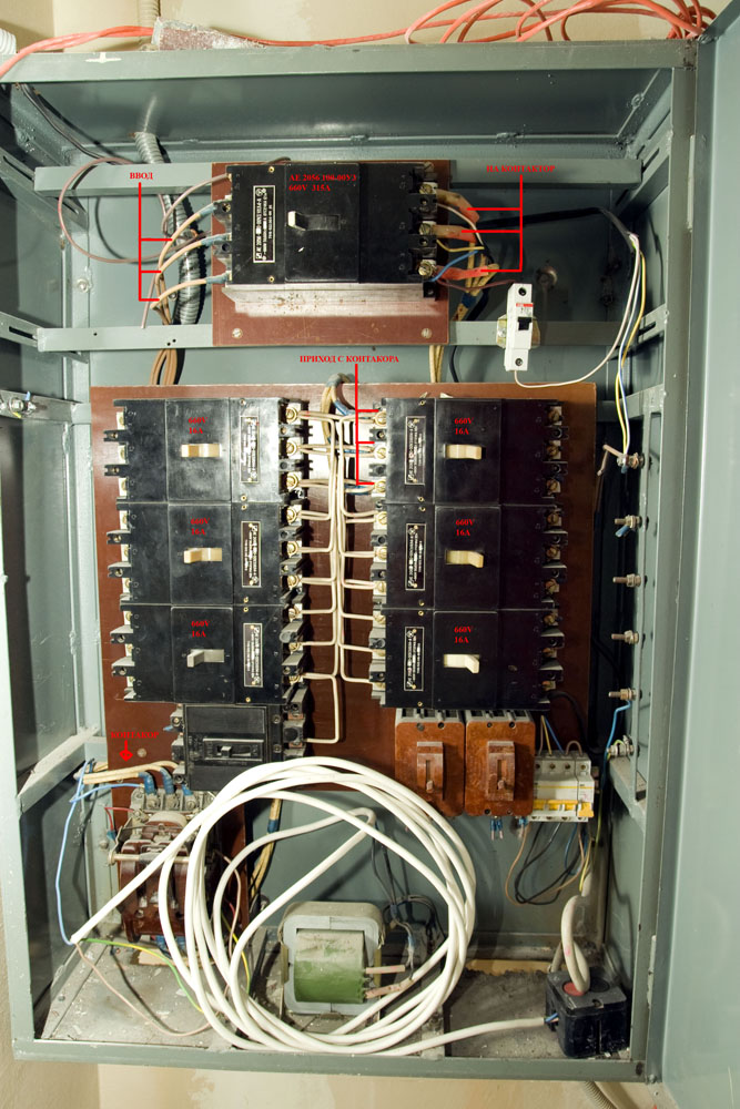

Вот фотография старого щитка.. Сам щиток тоже будет меняться на более компактный.
Вводной автомат стоит AE2056 100-00УЗ 660м 315А, кабель 3 фазы + ноль. Отдельного заземляющего провода нет, 4 жилы кабеля в открытую проложены в металлической гофре, гофра посажена на ноль в коридорном щитке, и соответственно посажена на ноль в обсуждаемом щитке. На фотографии должно быть видно.
На взгляд приходящий кабель многожилка не больше 6 квадратов. Далее провод уходит на контактор, он внизу слева, и от контактора уже уходит на первый справа 16А автомат, а от него уже идет разводка на все остальные. Как я понимаю это всё сильно устарело и требует замены.

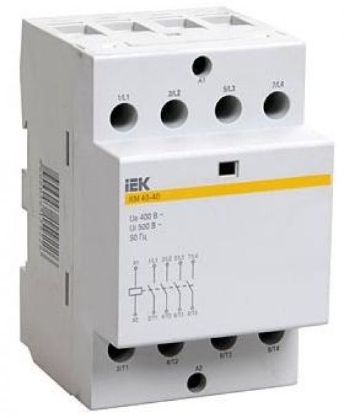

  3. Планирую после вводного автомата поставить контактор, что бы кнопкой на щитке обесточивать весь класс, размыкать все три фазы. Кнопки будет две (с фиксацией или без?) прощу совета в подборе контактора. мне нужен что то в стиле или достаточного модульного на дин рейку ?
Я так понимаю нужно тоже выбирать ампер на 40-50. Мне нужен контактор с 3 размыкающими контактами так? Или если при выключении я хочу скажем включать дежурную лампу то нужен +1 замыкающий так?

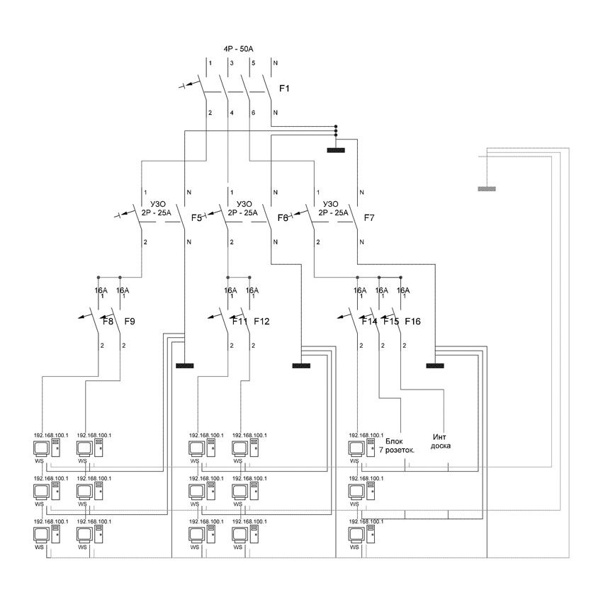

  1. Каждую группу хочу защитить двух полюсным УЗО...
  2. Если у меня в группе 3 автомата, имеет ли смысл защитить их трёх полюсным УЗО + ноль, или это будет ненужным удорожанием конструкции?
  3. Имеет ли смысл перед УЗО и после вводного автомата ставить еще один автомат по количеству полюсов УЗО?
Набросал схемку, буду благодарен за советы, критику.. Мучал SPlan...

Если не ошибаюсь, цифра "5" в маркировке автомата означает что он на 100А (повторяюсь, могу ошибиться и тогда 160А) Но никак не 315А. И насколько помню, такого номинала раньше и не было в серии автоматов АЕ ...
Freezer написал : Предполагается переборка щитка в компьютерном классе.....
А что в нем перебирать ???? Для начала надо пыль погонять. Потом понять зачем стоит транс и если он не нужен выкинуть его. Выкинуть А31...(самый нижний слева над контактором) и два автомата АК50 (справа, светлокоричневые) На освободившееся место поставить ДИН-рейку с УЗО (на нее же установить оставшиеся модульные автоматы)
Задействовать все оставшиеся 16-ти амперные автоматы, равномерно распределив нагрузку.
Получится вполне нормальный щит. Автоматы АЕ вполне нормальные автоматы, по крайней мере таковыми были раньше. И смысла в их замене не вижу, лишняя трата денег (это при условии что номиналы их те что у Вас написано)
Freezer написал : что бы кнопкой на щитке обесточивать весь класс, размыкать все три фазы. Кнопки будет две (с фиксацией или без?)
Можно оставить тот же самый пост управления что виден на фото. Кнопки должны быть без фиксации.

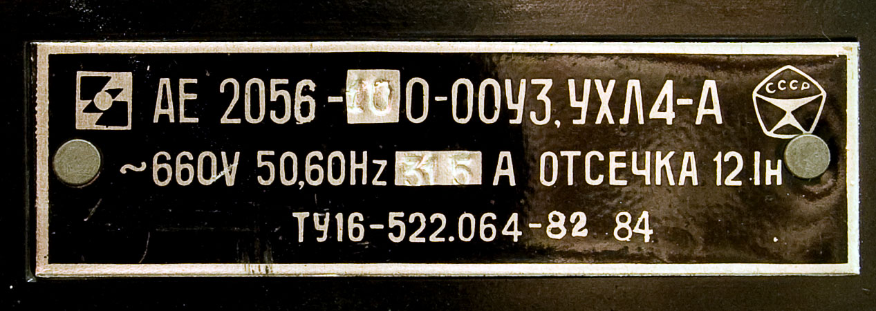

Фото шильдика автомата, если можно, сделайте. Это проще будет. Да даже исходя из габаритов АЕ-шка никак не тянет на 300А. Хотя, сейчас не удивлюсь, все что захочешь можно найти.

31.5 Когда работал на заводе видел такие.

Таки, 31,5А ;) Точка не пробита

Вроде как предложение сделал. Другой вариант, убрать все фидерные автоматы, оставить только вводной и контактор. Далее, на этой же панели установить ДИН-рейку и установить однофазные автоматы и УЗО... И опять таки, нагрузку распределить равномерно ...

Различия только в способе крепления. Я бы предложил АВВ В7-30-01, там 3 Н.О. + 1 Н.З. контакта, управление по 220В - http://www.electro-mpo.ru/card31531.html#.UEz-DtbN-4E

Пардон, на номинал вводного не посмотрел. ESB63-40 + EH04-11 для сигнальной лампы.
