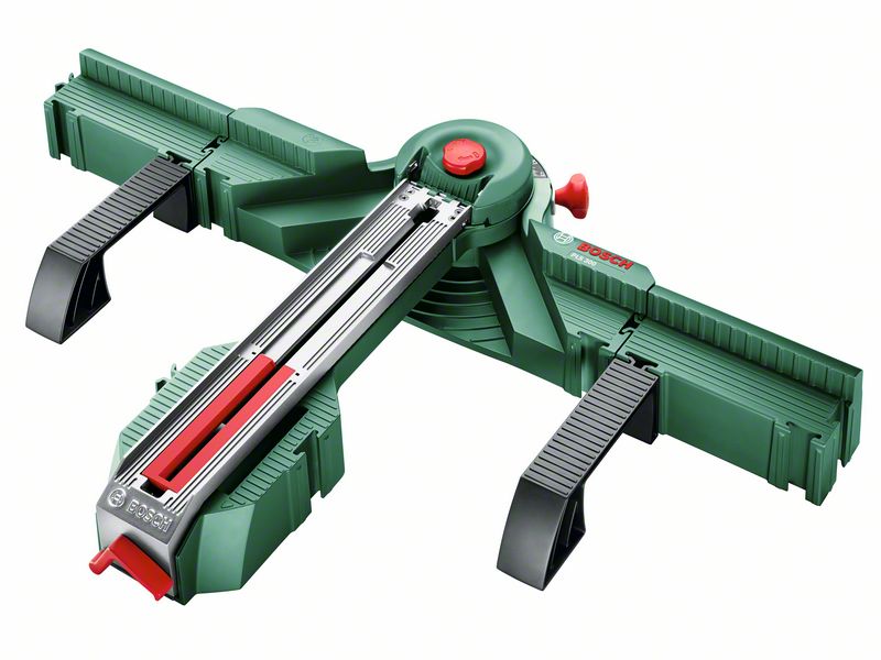

Varravann написал : Понятно, что можно купить по отдельности, но я сильно ограничен в месте для хранения и работы.
не- непонятно! места нет - значит квартира!,а что за така надоба в "бытовом понимании" чернуху в квартире пилить и именно- диском пилить,а не ушм???!!!
да и какие размеры того что собрались в квартире пилить для "бытового назначения"? мож лобзиком обойдётесь, ну да и ещё вот такой "приблудой" коль чего-то хоть мало-мальски "станочного" хочется...
http://www.bosch-do-it.ru/boptocs2-ru/%D0%94%D0%BE%D0%BC%D0%B0%D1%88%D0%BD%D0%B8%D0%B9+%D0%BC%D0%B0%D1%81%D1%82%D0%B5%D1%80/%D0%98%D0%BD%D1%81%D1%82%D1%80%D1%83%D0%BC%D0%B5%D0%BD%D1%82%D1%8B/RU/ru/hw/%D0%A3%D1%81%D1%82%D0%B0%D0%BD%D0%BE%D0%B2%D0%BA%D0%B8+%D0%B4%D0%BB%D1%8F+%D1%80%D0%B0%D1%81%D0%BF%D0%B8%D0%BB%D0%BE%D0%B2%D0%BA%D0%B8/167899/index.htm
