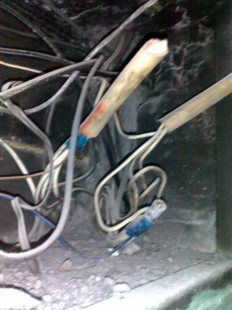

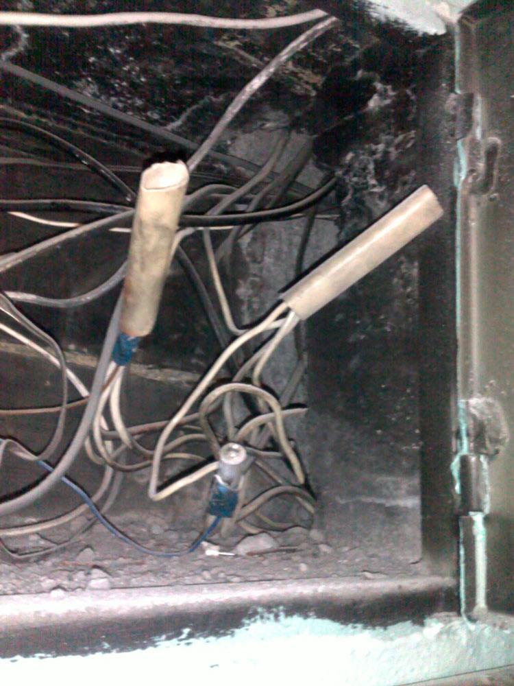

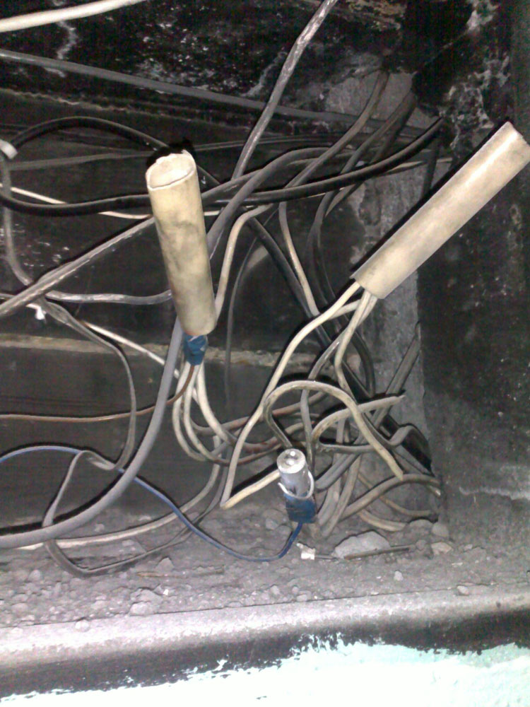

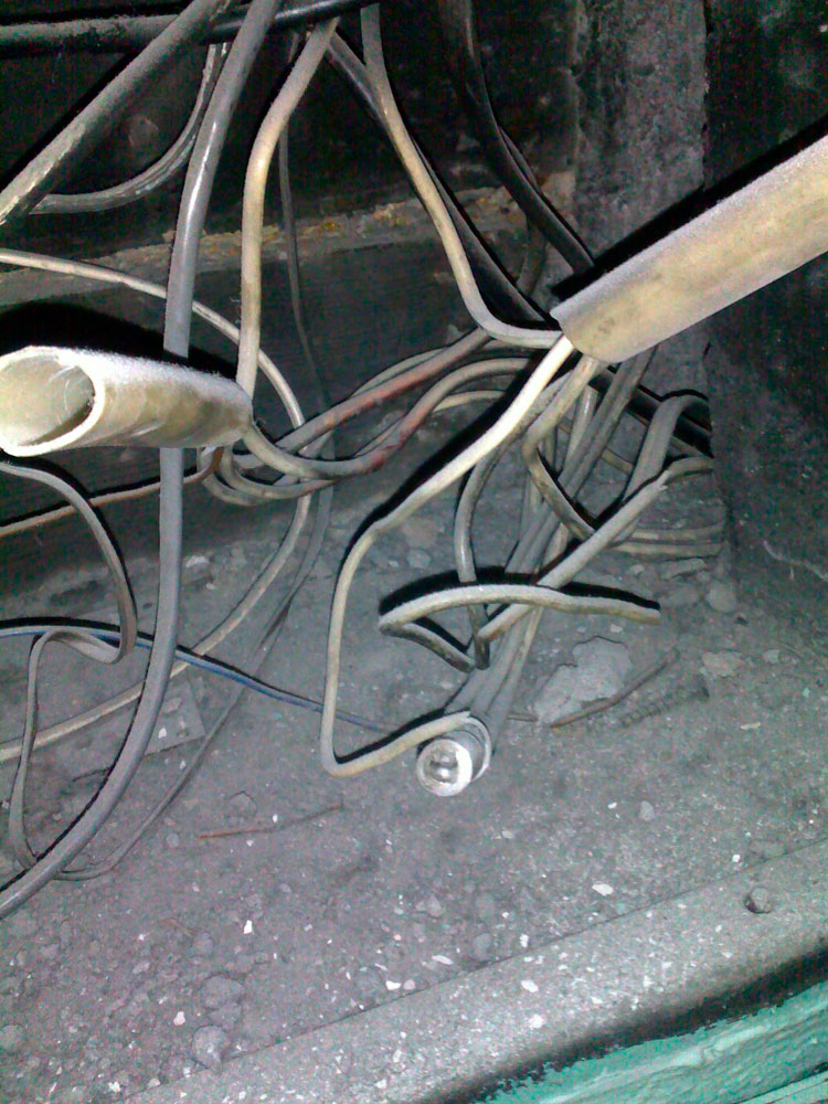

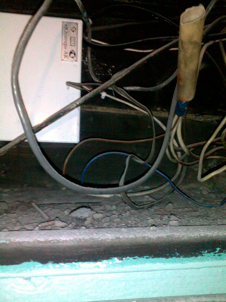

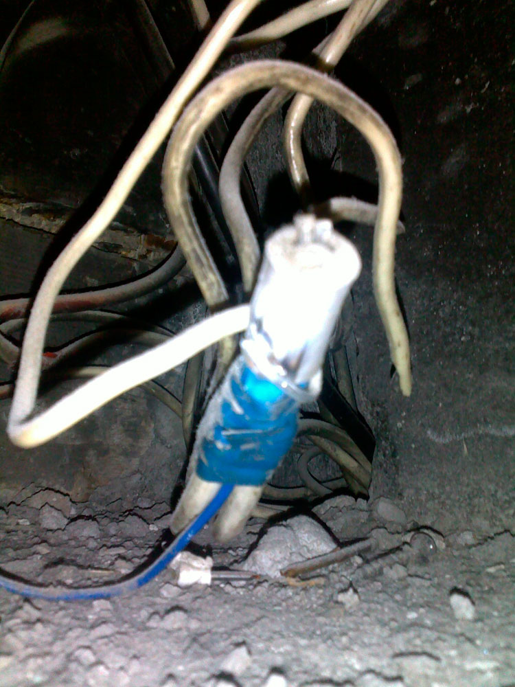

Сфотографировал лестничный щиток, как понимаю красный и синий швп - это к питанию сигнализации соседей. Открытый общий ноль, тот к которому красный проводок идет - фаза соседей, второй моя фаза ?

Банановый написал : лестничный щиток
УЗМ - 51М Вам самое оно
