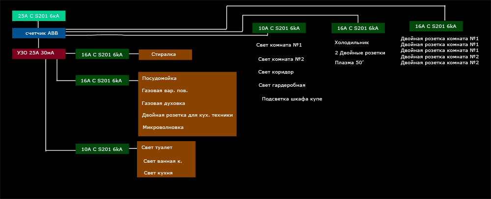

Пытаюсь переделать электрику в 2-х комнатной квартире. Дом корабль. Проводка проложена старая алюминиевая.
Хочу заменить все на медь. Набросал примерную схему разноса нагрузки по автоматам и собственно номинал самих автоматов. Скорее всего где-то напутал + есть несколько неясных моментов.
  1. Можно ли так ставить УЗО сразу на несколько групп или же каждой группе своё узо/диф. автомат. Если нельзя - куда еще ставить УЗО и какое ? Как я понял необходимо 16А 10-30мА
  2. Сейчас розетки между комнатами и между комнатой/кухней сделаны одним кабелем - кабель приходит в одну розетку и тут же уходит на другую. Можно ли таким же образом прокладывать новый кабель ? Тогда у меня получается, что на одном кабеле будут висеть - холодильник (на кухне) + розетка и 50" плазменный телевизор, видео плеер + розетка (с другой стороны стены в комнате). Если нельзя то в какую группу лучше определить холодильник ?
  3. Посудомойкой будем пользоваться скорее всего вечерами. Плита и духовка газовые и из электричества им необходим только поджиг + часы. Получается, что максимальная одновременная нагрузка это - посудомойка + микроволновка или микроволновка + кух. комбайн. Можно ли оставить эту группу так или нужно перекидывать на другие автоматы ?
  4. Касательно новой проводки на все розетки NYM-3*2.5, на свет NYM-3*1.5.
  5. В одной из комнат уже сделан ремонт, и штробить стены в ней не хочется. Розетки этой комнаты, как и писал ранее, сквозные - одна розетка выходит на кухню, а другая во вторую комнату. Получается кабель для розеток завести не проблематично, а остается вопрос с светом. Видимо в коридоре где то стоит входящая в комнату распред. коробка, можно ли дотянуть до неё медь и соединиться с существующей проводкой для света. Или же данная схема будет очень "корявой" и все таки нужно перетягивать и проводку к люстре и выключателю.
  6. В коридоре у блока выключателей сейчас имеется розетка, как её подключать в новом варианте - отдельный кабель и добавить в группу к остальным розеткам или можно подцепить к группе света - ванная, туалет, кухня ? Данное место проблемное тем, что если соседи заливают то обычно тут льется основной поток воды (тьфу-тьфу-тьфу последние лет 5-7 не топят).
  7. Если делается подсветка для шкафа купе под неё также прокладываем отдельный кабель и добавляем в группу света ?
  8. Планируется в будущем установка кондея, наверное, имеет смысл сразу кинуть под него кабель и установить отдельный автомат. Какой автомат ставить такой же 16А ? Что-то дополнительное для кондиционера необходимо ?
Заранее спасибо, за ответы и советы.

11.09.2012 в 12:30:31
Банановый написал : Можно ли так ставить УЗО сразу на несколько групп или же
Нужно
Банановый написал : Как я понял необходимо 16А 10-30мА
Не факт
Банановый написал : Можно ли таким же образом прокладывать новый кабель ?
Можно , но не нужно - ибо яйца не носи в одной корзине
Банановый написал : то в какую группу лучше определить холодильник ?
Неотключаемая нагрузка
Банановый написал : Можно ли оставить эту группу так или нужно перекидывать на другие автоматы ?
Желательно разнести ПМ и розетки рабочей поверхности
Банановый написал : Видимо в коридоре где то стоит входящая в комнату распред. коробка
Как правило в комнате над включателем
Банановый написал : Или же данная схема будет очень "корявой" и все таки нужно перетягивать и проводку к люстре и выключателю.
Очень желательно не оставлять хвостов , но иногда приходиться делать ревизию проводки и использовать старую.
Банановый написал : В коридоре у блока выключателей сейчас имеется розетка, как её подключать в новом варианте - отдельный кабель и добавить в группу к остальным розеткам
Да,на свет её лепить не надо
Банановый написал : Данное место проблемное тем, что если соседи заливают то обычно тут льется основной поток воды
Влагозащищенное и герметичное туда
Банановый написал : Если делается подсветка для шкафа купе под неё также прокладываем отдельный кабель и добавляем в группу света ?
По желанию
Банановый написал : Планируется в будущем установка кондея, наверное, имеет смысл сразу кинуть под него кабель и установить отдельный автомат. Какой автомат ставить такой же 16А ?
Да,УЗО по желанию

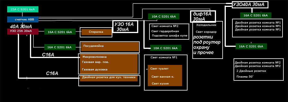

11.09.2012 в 14:47:50
спасибо за ответ и исправленную схему насколько необходимы УЗО на розетки и свет ?
правильно ли я подобрал модель автоматов, у ABB есть два типа 16A: SH201 16A 45kA и S201 16A 6kA какой двух тарифный счетчик порекомендуете ? И никак не могу найти узкий внутренний щит, желательно до 90мм глубиной

11.09.2012 в 15:23:07
Банановый написал : насколько необходимы УЗО на розетки и свет ?
Зависит от качества проводников и оборудования подключенного - это же для Вашей безопасности
Банановый написал : правильно ли я подобрал модель автоматов, у ABB есть два типа 16A: SH201 16A 45kA и S201 16A 6kA
Это к CS-CS,я предпочитаю Шнайдер Acti9 или Legrand DX.У нас АВВ поддельные развелись...
Банановый написал : какой двух тарифный счетчик порекомендуете ?
Обычно Меркурий...
Банановый написал : И никак не могу найти узкий внутренний щит, желательно до 90мм глубиной
На 24 модуля обычно 300 с чем-то и высота около 500.А глубина почти у всех 80-85мм.

11.09.2012 в 15:24:59
УЗО на розетки обязательно. На свет по желанию, если световая проводка частично останется старая, то возможно и не надо, потому что возможны выбивания.
