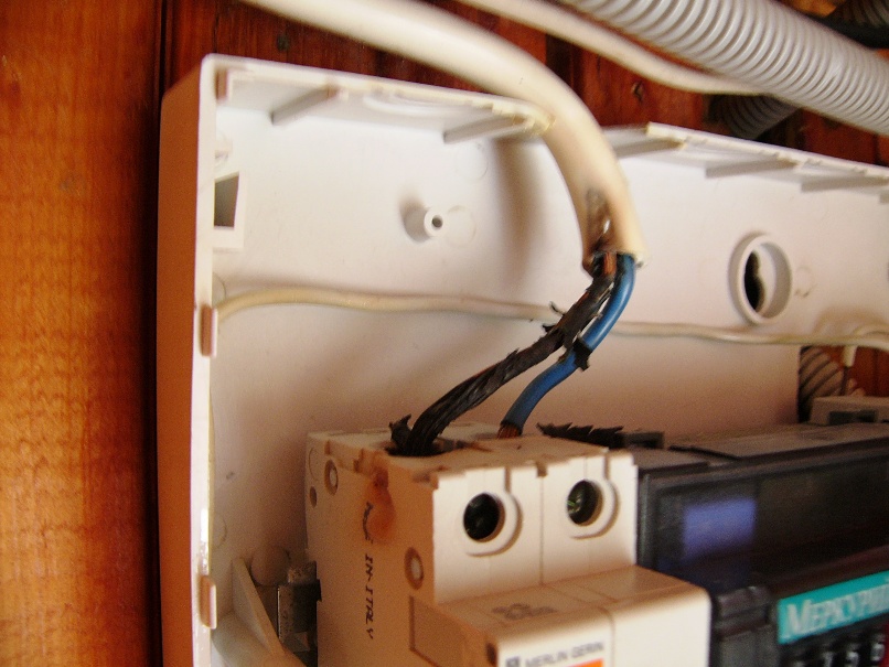

Открыл считок, а там такое.
Автомат не вырубил, сам чуть подплавился, но работает
Почему и что делать??

провод был слабенько затянут в клемме - плохой контакт - нагрев - результат...
Отключить до провода, если есть запас провода - подтянуть, обрезать, оконцевать НШВИ, сменить автомат, как следует зажать...

Сообщений: 532
11.09.2012 в 00:52:13
а может гильзовку сделать?
от перегрузки мог обуглится? почему автомат не сработал?
Сообщений: 139857
11.09.2012 в 01:32:33
matagros написал : почему автомат не сработал?
нагрев номинальным током в месте плохого контакта на фазе, ноль - в порядке
И лучше - смените провод на одножильный...
Как вы сделаете гильзовку на этом огарке? Что имеется в виду? Автомат тоже подгорел - есть гарантия, что там все в порядке?

Сообщений: 5424
11.09.2012 в 07:25:17
Автомат вводной тоже под замену. И самое главное вопрос: каков номинал вводного автомата и каково сечение провода?
Вводной либо менять на моножильный, либо же обрезав кабель там где нет оплавления (и окисления жил) оконцевать НШВИ или НШВ. Потом хорошенько (но не до дури) зажать в автомате.
Раз уж открыли щиток протяните и остальные контакты.

matagros написал : Открыл считок, а там такое.
провод в автомате установлен многопроволочный без опресовки или пайки поэтому его плохо затянули в автомате. Сечение провода необходимо считать по току. Автомат здесь и не отключится так как провод который оплавился установлен до ввода в автомат.

11.09.2012 в 09:58:37
Проводка на даче. Такой провод посоветовал электрик От столба до франтона идет провод, далее через орехи выходит на этот провод. Хочу сделать правильно Роботоспособность автомата проверял путем вкл/выкл )))) ( знаю, что неправильно)
Номинал не скажу, дома посмотрю фотки Ослажняется зачистка нвозможностью отключения данного провода от напруги.
Орехи раскручивать не хочу, т.к. знаю, что там уже все окислилось и прочее
Вопрос такой: Возможно ли такое оплавление из-за большего потребление (нагрузки) а то у меня любят все повключать сразу ( плита -1.5, бойлеры-0.5+0.5, посудомойка или стиралка-1, обогребатели 1+1+0.5, обогрев теплиц-2+2+1, кипятильники- 1.5+1.5, насоснаястанция -1)
После ввода все разнесено на 6 автоматов,

matagros, номинал вводного дайте, без этого будет гадание на кофейной гуще.

master_n написал : многопроволочный без опресовки или пайки
ну попробуйте опаянный затянуть, и проверьте через годик :)
master_n написал : Автомат здесь и не отключится так как провод который оплавился установлен до ввода в автомат.
Смешно читать такие перлы :)

matagros написал : Орехи раскручивать не хочу, т.к. знаю, что там уже все окислилось и прочее
тем более - раскручивать, и делать соединения с защитной смазкой. Тем более - многожильный на улице - менять однозначно....
matagros написал : Вопрос такой: Возможно ли такое оплавление из-за большего потребление (нагрузки) а то у меня любят все повключать сразу ( плита -1.5, бойлеры-0.5+0.5, посудомойка или стиралка-1, обогребатели 1+1+0.5, обогрев теплиц-2+2+1, кипятильники- 1.5+1.5, насоснаястанция -1)
Итого 15 квт. 68 А. Навскидку провод тонкий для такого тока. Какое сечение провода и номинал вводного автомата?

11.09.2012 в 10:36:38
BV Вечером дома другие фотки посмотрю, не помню сейчас Неоднократно была "раздача" что бы не включали всех потребителей!!!! Вопрос до кучи. Может сразу все правилно сделать? на франтон вводной автомат, далее этот провод, далее счетчик, а уж потом автоматы и уже по минимальному номиналу??
Провод не хотел бы менять, его 15 метров надо, цена космос будет ((((
