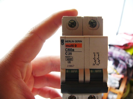

matagros написал : Провод не хотел бы менять, его 15 метров надо, цена космос будет ((((
Я тут очки одел и кажется увидел, что щиток висит на деревянной стене. Действительно, стоимость сгоревшего дома это пустяки по сравнению с 15 метрами кабеля.
Да Вам повезло, что не сгорели! У Вас судя по фото максимум проводка 2х2,5 мм. кв. на 15 Ква нагрузки! Меняйте срочно проводку и автомат, как тут советуют!

Просчитайте нагрузку, которой можете обойтись одновременно, и исходя из этого подбирайте автомат. Это в случае, если у Вас нет ограничения по мощности. Хотя, скорее всего, есть, просто Вы его превысили. Если есть ограничение, АВ ставьте соответствующий. Кабель на вводе должен выдерживать ток, превышающий номинал автомата. И никаких ПВС (то, что сейчас там приходит)! Выделенную мощность можно узнать в правлении СНТ, местный элехтрик вряд ли знает. И не слушайте советов этого недоучки - спалите дом.

Навскидку, нужно поменять ввод от внутридомового щита до фронтона. Если сущ. ввод подсоединен орехами, то скорее всего со столба приходит СИП. Я бы на фасаде поставил бы коробку IP65 с токоограничивающим автоматом (согласно выделенной мощности, можно и под пломбу), а от него до домового щита протянул бы ВВГ 2(3?)х6 или 10 мм.кв., и был бы спокоен лет 20.

Сейчас стоит вводной автомат С60ф / С60
Провод 2на4 .. самый большой покупал в Леруа года 4 назад
Хочу такой поставить,, на какую нагрузку он расчитан???

matagros написал : Провод 2на4 .. самый большой покупал в Леруа года 4 назад
  • 25 А как раз на 2х4 подходит. Если нет возможности менять ввод уже сейчас, то откусите обгорелое, оконцуйте наконечниками, и в новый автомат закрутите до ус...ру. Будет стоять до замены, 25А выдержит. Только автомат чтоб был честный.

Всю электрику в Леруа покупал.. насколько там честно??

matagros написал : Всю электрику в Леруа покупал.. насколько там честно??
  • думаю, что лучше чем на базаре. Тем более Мульти9.

А как сделать? мне что то ссыкотно зачищать провод под нагрузкой
