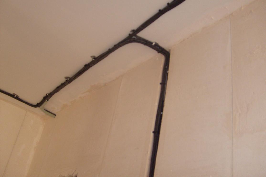

basyan19 написал : Вопрос непосредственно по укладке ПЛОСКОГО кабеля в штробы в месте стыка стены и потолка
Вот плоский
И это пройдёт ...

а нельзя фотку покрупнее а то не очень видно....и еще вопрос...Вы кабель к потолку и в штробах чем крепите (не очень видно)?дюбель-хомут? и с каким шагом?

basyan19 написал : а нельзя фотку покрупнее а то не очень видно....
Только такая есть...
basyan19 написал : Вы кабель к потолку и в штробах чем крепите (не очень видно)?дюбель-хомут? и с каким шагом?
Что бы не болтался.
basyan19 написал : дюбель-хомут
