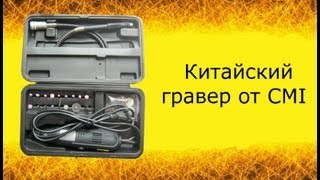

dimonml, вопрос завис, помогите пжс, с чего начинать? Может почитать что-то для начала? Хочу создать набор для решения самых ходовых хозяйственных задач по обработке, т.е вырезать какую-нибудь дырку в корпусах и т.д.
Регистрация: 28.04.2015 Новосибирск Сообщений: 416
krserv, купи большой набор недорогой остнаски, в процессе использования придёт понимание, что ещё тебе нужно.
Типа такого
