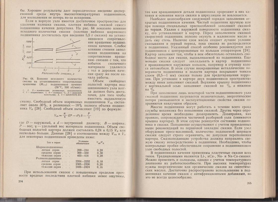

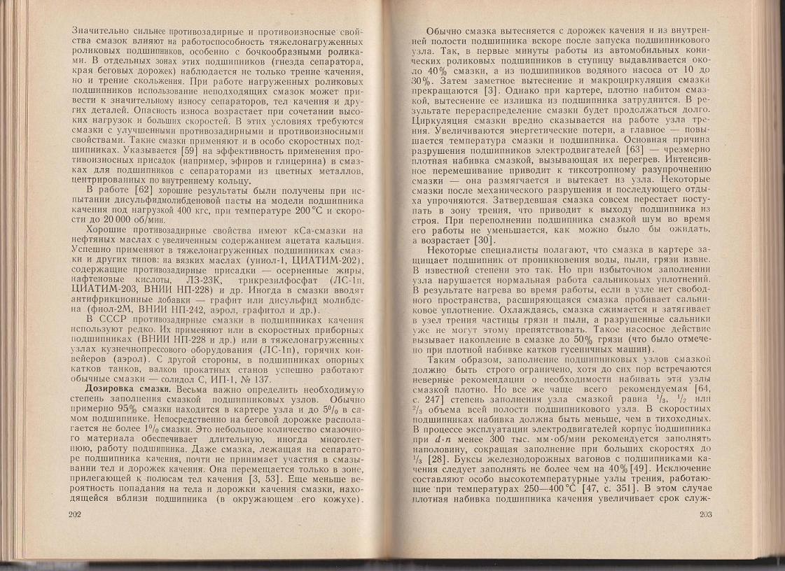

vasof написал : Подшипник может быть на вид сухой, но на самом деле смазка там есть и её чрезмерное количество может привести к печальным последствиям. Смазывать, конечно нужно, но не новые точно. И набивать полностью нельзя, 1/3 вполне хватит(иногда даже много).
_maximus_ написал : Если Вы про то коричневое между шариками, то нам даже не о чем дальше разговаривать.
Уважаемые форумчане! Для предотвращения разногласий и эксцессов о смазке выкладываю пару сканов о необходимом количестве смазки в подшипниках из справочника "Подбор и применение смазочных материалов" Синицина ВВ. К сожалению всю книгу выложить не могу- долго сканировать

vasof написал : и без скана было всё предельно ясно
Многие люди не имеют представления о том как ведет себя пластичная смазка в узлах трения.

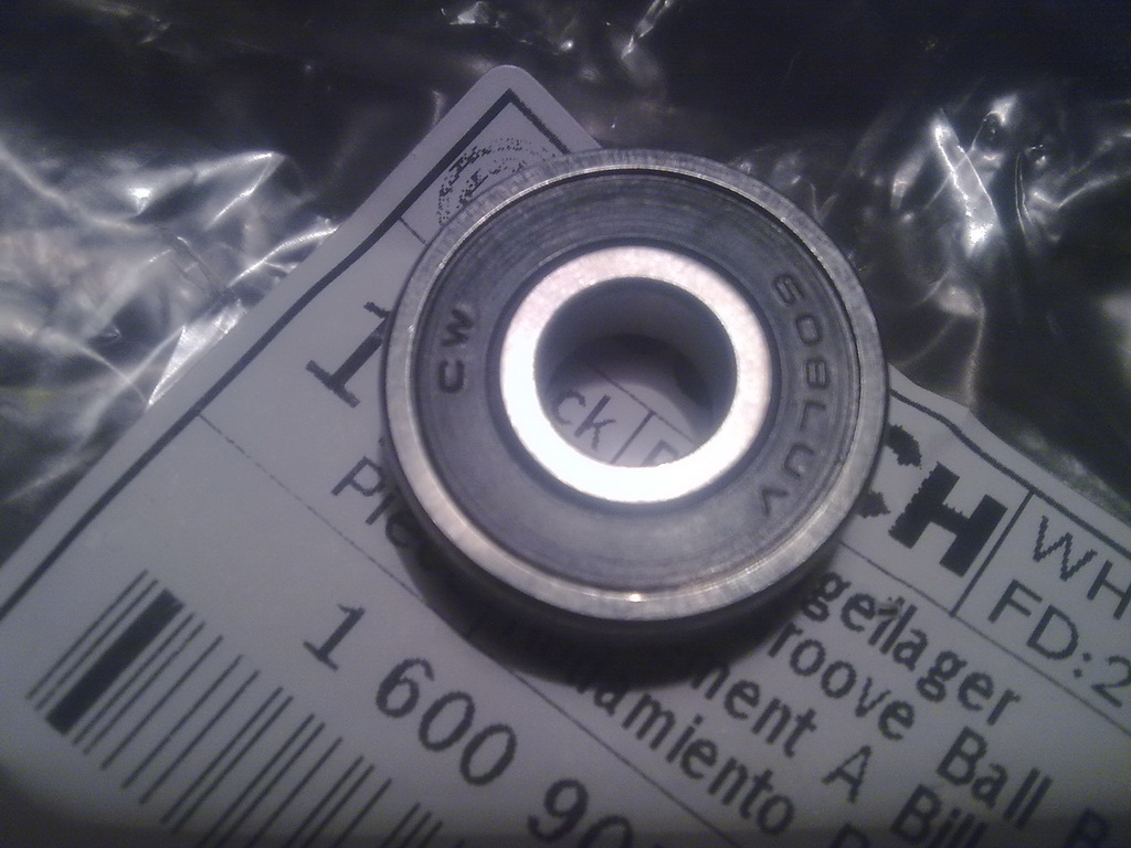

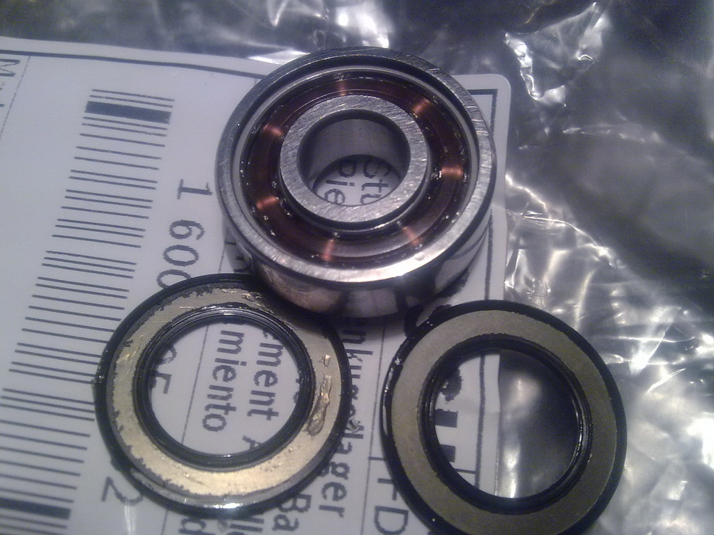

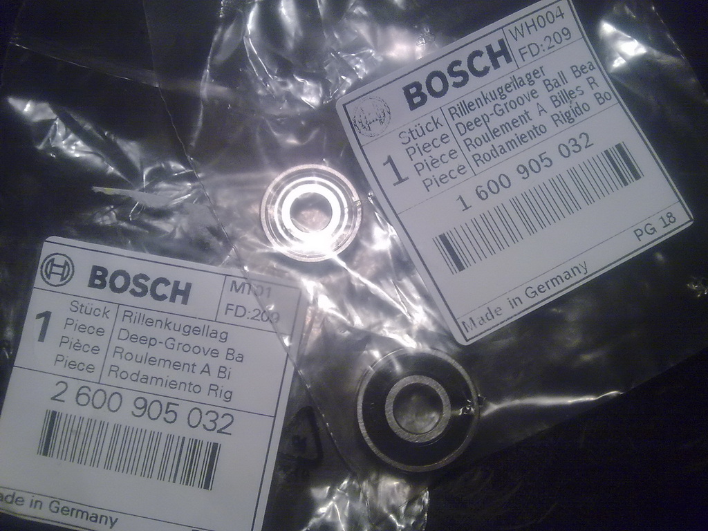

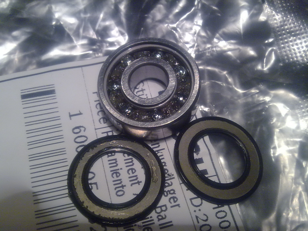

_maximus_ написал : А я точно знаю что эти подшипники изготавливаются в Китае :)
подшипники GWS 15-125 CI

vasof написал : подшипники GWS 15-125 CI
Подшипы, кстати, хорошие.
Полиамидный вибростойкий сепаратор с карманами для удержания смазки, и сама она в необходимом количестве, плюс нормальные защитные шайбы. Как раз то что нужно.
