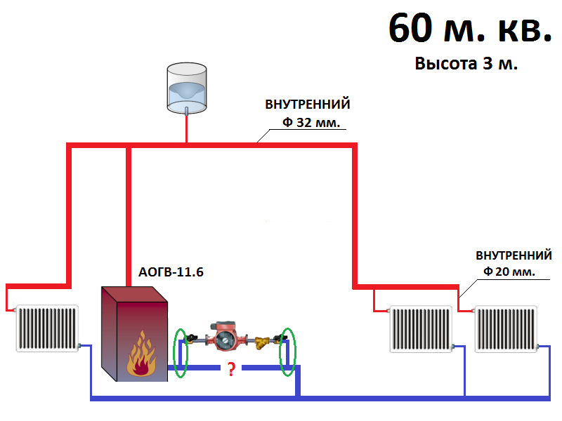

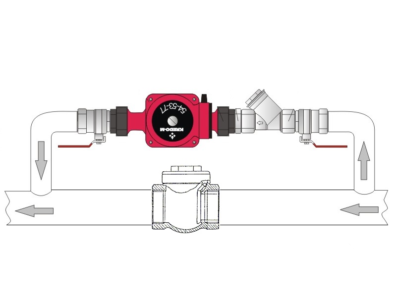

Доброго времени суток всем! Частный кирпичный дом 60 м. кв. Высота потолка 2,7 м. АОГВ - 11,6. Вместо батарей секции сваренные из труб 50-60 мм. Ставиться байпас с насосом Grundfos UPS 25-40 (схема на рис.) В обратку предполагается поставить вместо крана - клапан, для безопасности при отключении эл.энергии. Такого Обратного клапана ZR нету Посоветовали Затвор обратный bugatti .Здесь про него ничего не нашёл. Подскажите:
  1. Можно ли так?
  2. Нужно ли так?
  3. И в чём будет разница? Плюсы и Минусы. Спасибо.

испытывал подобный лепесковый клапан, только Itap, не работает он даже на горизонтальном участке, так как клапана ZR или подобного я не нашел на московском рынке, а завсегдатаи Мытищ сказали что они пропали года 2 назад, то установил обычные краны, если свет вырубят, заказчик сам откроет гравитацию, ну и она открыта если надолго уезжают из дома. в принципе проблем нет, как то иначе решить вопрос не удалось.

...подобие ZR можно сделать из обычного пружинного клапана с полипропиленовой золотниковой тарелкой... для этого вынимается пружина, на шток к тарелке приклеивается цилиндрик из пробки высотой 6мм (чтобы не разбирать клапан, можно сделать полуцилиндрики, а потом склеить внутри клапана)... клапан будет работать только при вертикальном положении штока...

а чем не поставить такой http://www.termomir31.ru/catalog/detail.php?id=323351 ? при горизонтальном положении самотек его довольно таки открывает,там внутри флажок легонький.вопрос токо в том чтоб подобрать его пожирнее размером.и влепить его на место вопросительного знака в первой картинке.кран тоже вроде неплохо,но открывать его обычно приходится как правило в неудобное время(когда все спят или не дома).

об этом разговор вообще не идет, обвязка выполнена на стали и сварке. кстати какой бы не был легкий затвор, он не будет открываться при гравитационной системе.

Короче я так понял в моём случае - шаровый кран и надеяться что сработает автоматика котла и он не закипит, если что...

Лучше вообще ничего не ставить.Если сомневаетесь.Отключенный насос не создает помех движению воды.При отсутствии крана под байпасом эфект работы насоса снизится не много.Вода нагреваясь уже получает разгон в стояке от котла.Закипит лишь котел у которого небольшой подъем стояка.За автоматикой следить нужно. Вваривать вход,выход байпаса тогда желательно под углом.

Спасибо. Что за подъём?

В ЕЦ чем выше стояк ,тем быстрее движение теплоносителя.Возможность продавливать контруклоны,прогревать самые дальние.Насос только помогает,и создает ровную температуру во всех батареях.
