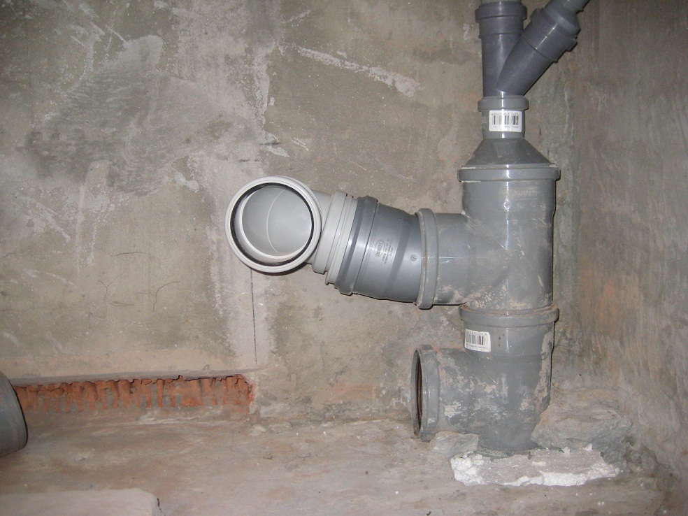

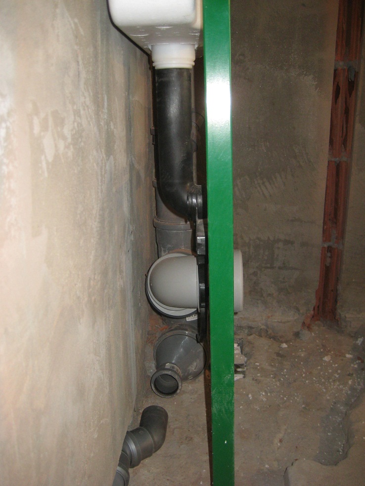

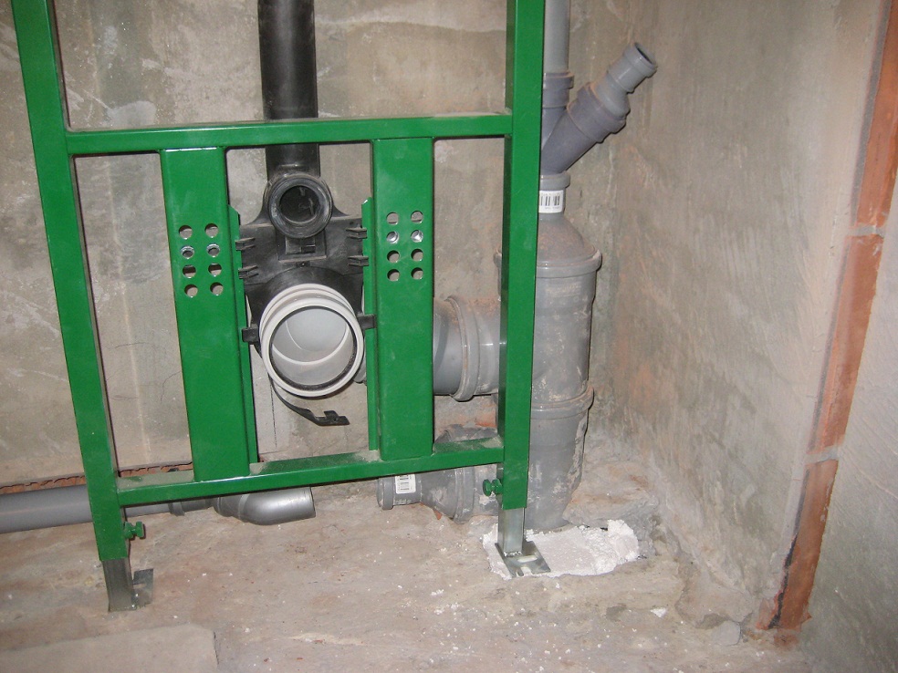

2Master Нид хелп!)) Сегодня развлекался с инсталяцией, горшок правда не вешал, чтобы не расквасить- посмотрел тех карту там указано 220 до центра сливного патрубка от чистого пола Как я ни крутил, какие углы не пробовал лучше чем на фото не удалось добиться: либо далеко от стены в случае с лежачим тройником под 45, тройник на 67 мне найти не удалось((либо выше допустимого Посмотрите имеет право на жизнь? 15 грд.отвод + уклон родного 90 грд. патрубка Еще вопрос по нижнему крепежу(на фото), выдвижные лапы достаточно просто затянуть ключем или надо после установки засверлиться насквозь для взаимной фиксации?

hifi, нрмально. А зачем нижний тройник 110х110х110, если можно 110х50х110?

Спасибо за ответ:) Нижний тройник от застройщика лежит на перекрытии, не стал его менять поскольку и так замучался отсасывать пылесосом камешки с натяжного потолка соседки снизу))) она когда делала ремонт отверстие в перекрытии не закрыла а теперь мне предъявляет что сыпется ей) А по ногам телескопическим что скажете? Что то меня смущает крепление винтом, хотя внутренняя часть видимо из более тонкой стали может она и зафиксируется штатным способом?

hifi написал : по ногам телескопическим
меня лично ничего не смущает, если смущает - просверлите с боков саморезами со сверлом насквозь, как это делает Tehnik-san. Лучше 1 раз сделать, ,чем всю жизнь думать об этом.
Под ножки желательно подложить металл. пластины
