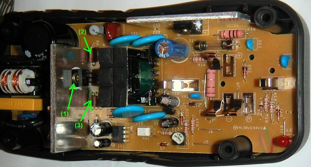

При вставлении аккумулятора в зарядку ( он уже включен в 220 ) раздается щелчок и все . После этого не чего не горит , зарядка не идет . Когда разобрал конденсаторы не пробиты . Еще лампочка индикатор скручена со своими усиками ( замыкание), может так и должно быть???? Подскажите что делать ??:)
Проверил преобразователь он дохлый !
Изввините нет качественного фотоаппарата ) Всена вид целое и конденсаторы тоже !

Lexass написал : Изввините нет качественного фотоаппарата )
тогда не поможем ,так то хоть сказать можно что проверить

Lexass написал : Когда разобрал конденсаторы не пробиты
Вы разобрали конденсаторы? Жесть.
Lexass написал : может так и должно быть????
Выше уже написали, от нас очень плохо видно.

kirich написал : Выше уже написали, от нас очень плохо видно.
вот поближе схема
только автору этого всего не надо - зарядное у него исправно, у него накрылся НикельКадмиевый аккумулятор - банки которого со временем проростают кристаллами изнутри и превращаются из батарейки - в просто перемычку,- потому зарядное устройство срабатывает по защите от кз..

Lexass ..Как ты тестером проверил - дает ли оно заряд или не дает , если ты даже схемы в глаза не видел ?Тебе надо бы было включить сопротивление ом на 20 мощностью ватт 5-10, через амперметр к зажимам зарядного устройства, плюс к этому - там есть еще третий вывод у батареи,если ты заметил .Это вывод термодатчика , который стоит внутри аккума, и дает разрешение на заряд батареи только если ее температура не выше 40 градусов..Ты его тоже тестером проверял ? Уверен что термодатчик внутри батареи исправен ?
19.09.2012 в 16:03:08
Ребят все дело оказалось в Дроселе на схеме DR1 порвалась проволочка , восстановил все работает!
