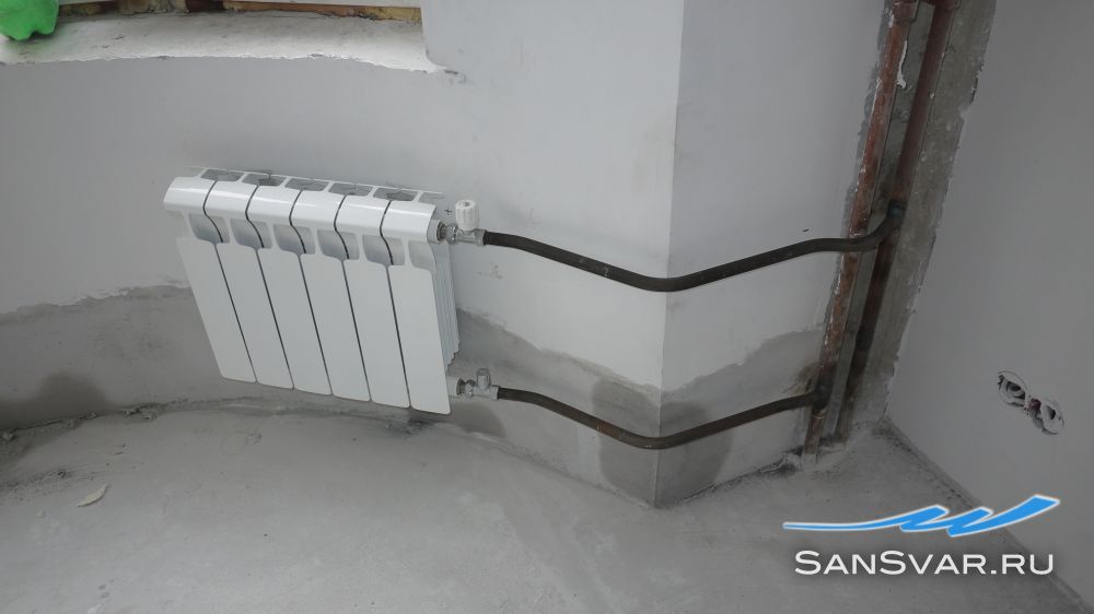

Друзья, извините, жена чуть попутала. Работы в частном порядке вел слесарь ГРЭП ДЭЗ (она же УК) и прораб. Любые попытки составить хоть какие официальные бумаги кроме записи в журнале учета диспетчерской- в отказе,- мол мы лишь отвечаем за эксплуатацию систем отопления Застройщика. Остальное - частный апгрейд. Показались вполне вменяемыми, да и хвалили их. Над душой не стояли, были в отьезде. Схему обводки нарисовали на бумажке, оставили ключи и уехали на несколько дней. Скажите, пожалуйста: 1.во сколько обойдется нормальная работа со сваркой и обводкой и 2. есть ли смысл заставить их переделать на скрутках, "выпрямив" ввод и обрвтку. P.S.Стена, к сожалению, обвязана не пеноблоками, а на пенопластовом утеплителе. Всем заранее спасибо!

art-art написал : Просьба специалистов раскритиковать работу УК сантехника ( фото прикладываются) , т.к.не вооруженным глазом видно ( все криво и косо), и что он
с халтурил,
Сделано так, как можно было сделать. Внешний вид плохой потому что все трубы не спрятаны в стены. Но сантехник в этом не виноват. Переделка работы со сваркой приведет к такому же результату, если не хуже. Имейте ввиду, что при использовании трубогиба все изгибы трубы будут выглядеть еще более ужасно, чем на уголках. Чтоб привести это в нормальному виду, надо закрывать трубы ГКЛ, либо прятать их в стену (но это нельзя).

Можно было и хорошо сделать. Никто не вынуждал делать так.

Куча резьбовых соединений до отсечных кранов - при необходимости переборка только с отключением стояков.

Sergey_G. написал : при использовании трубогиба все изгибы трубы будут выглядеть еще более ужасно
Варить с крутоизогнутыми отводами.

Надо было сразу же узнать как будут делать = на сварке или нет. Сваркой можно все исправить - будет красиво - и закрывать ГКЛ не нужно будет или тем более ниши делать пеноблоками. Ценник - от 4 тыщ р за батарею.

Sergey_G. написал : Переделка работы со сваркой приведет к такому же результату, если не хуже.
Большинство сварщиков улыбнулось.

то, что могло бы получиться на сварке

Sergey_G. написал : Имейте ввиду, что при использовании трубогиба все изгибы трубы будут выглядеть еще более ужасно, чем на уголках.
стоит подумать прежде чем ... это сказать !
