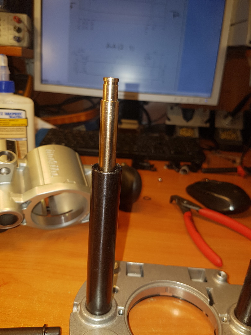

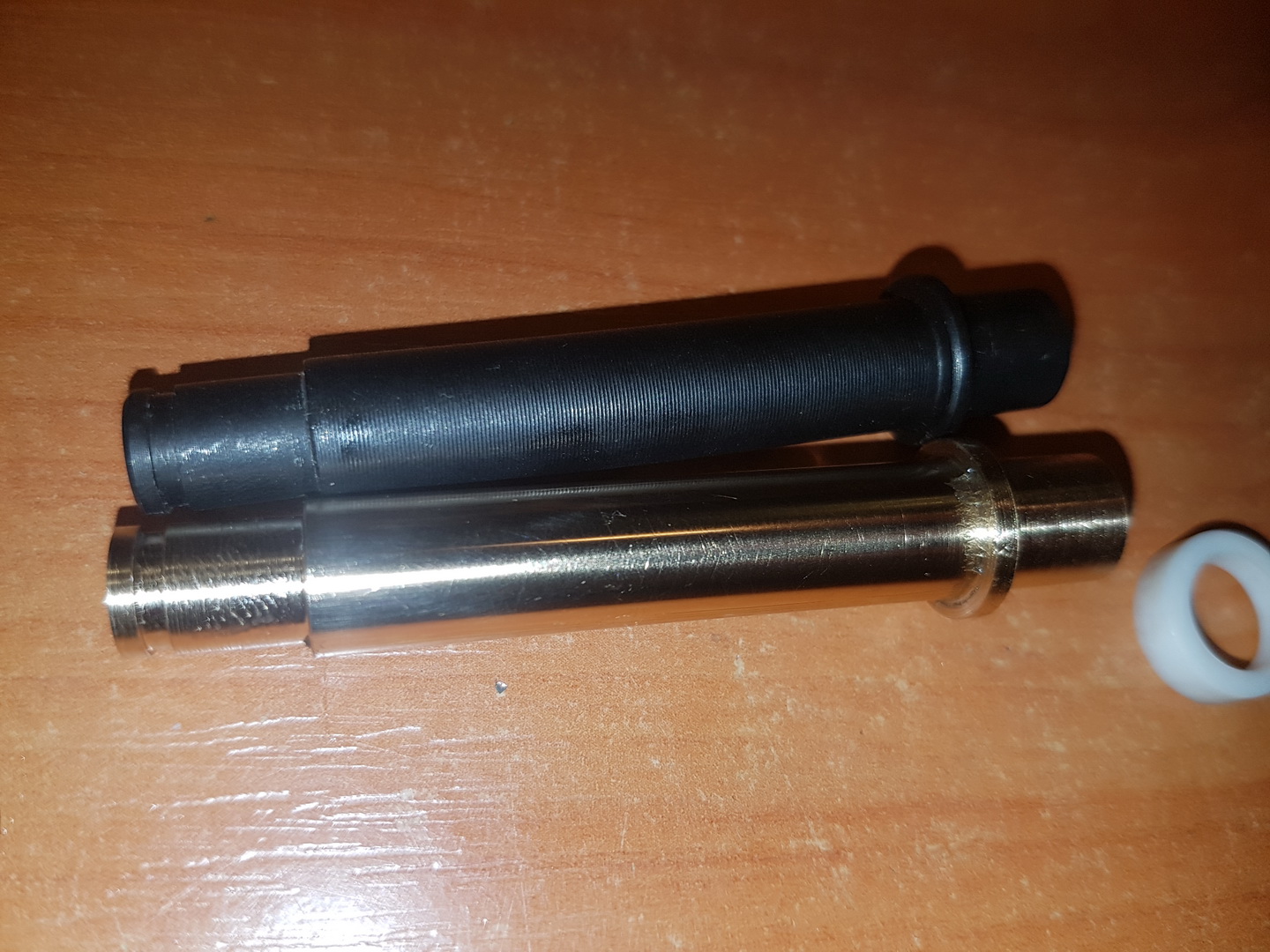

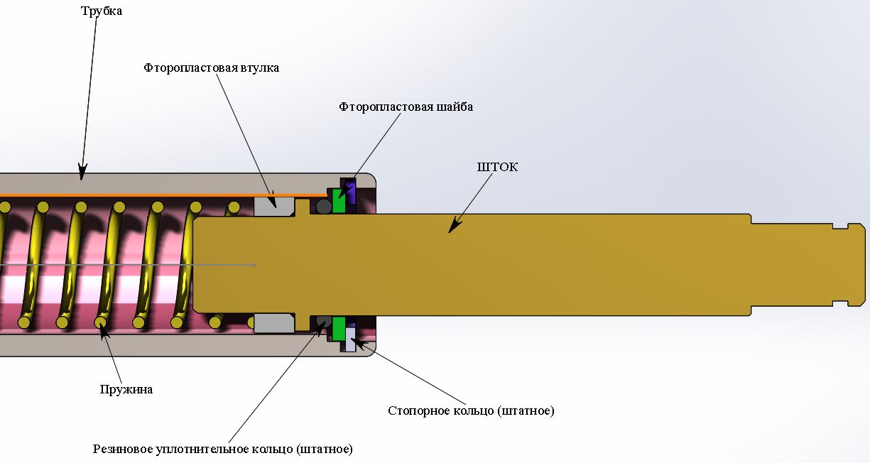

Добрый всем день! Купил и я этот фрезер. Смутил туговатый ход погружной базы. Одной рукой вообще никак не опускается - перекашивает и клинит, а двумя руками в целом нормально, но хочется более плавного хода. Начал разбираться и решил, что причина тугого хода заключается в штоке, который на фотографии черного цвета. Если присмотреться, то видно, что поверхность штока оооооочень шероховатая, буквально как напильник. И этот "напильник" пытается скользить по стальной шайбе. Причем за счет отсутствия каких бы то ни было направляющих внутри трубки (где пружина) шток этот перекашивает, что еще больше усугубляет силу трения.

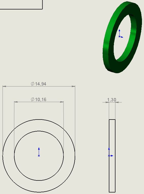

Что я в итоге предпринял: 1) Выточил новый шток из латуни и ту часть, которая трет о шайбу - заполировал. 2) Выточил шайбу из фторопласта (заводская была стальная), в которой скользит шток 3) Выточил втулочку из фторопласта (теперь она перемещается внутри длинной трубки с пружиной, являясь второй точкой опоры и не давая штоку перекашиваться) 4) Поставил фетровые заглушки с нижней части трубок с пружинами, чтобы внутрь опилок с пылью не засосало 5) Загерметизировал силиконовым герметиком отверстие с торца короткой трубки с пружиной, чтобы стружка не попала в смазку 6) Смазал все пружины, внутренние части трубок и шток консистентной смазкой
Вот видео того, как в итоге работает (как работал до доработки не снимал) !#[http://youtu.be/iLMjxjku8t4].
В итоге удалось добиться того, что база теперь опускается одной рукой, что с правой, что с левой стороны. Ну а как эта доработка проявит себя в дальнейшем время покажет. Если кого заинтересует повторить, то прикладываю чертежи. Появятся вопросы - задавайте.
