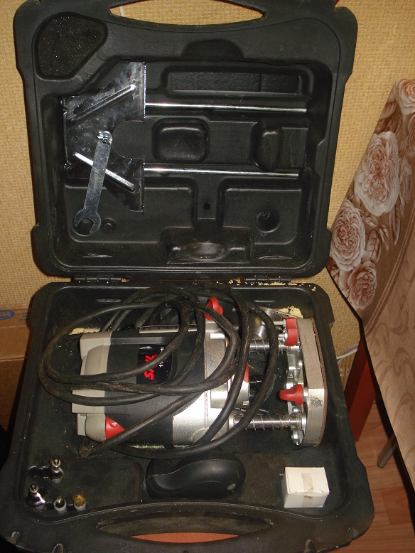

Затуманенное скиловское сознание ( слева ) :
Сам оппонент в мучудане :

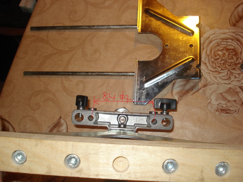

В упоре хитачи есть конические отверстия - переход с d7мм на 5мм . С той стороны где сфоткано 7мм . Межцентровое 84мм как и на скиле . Правда на скиле штанги 7,5мм :

Оппаньки , похоже мой вопрос уже решён :
В упоре хитачи есть конические отверстия - переход с d7мм на 5мм . С той стороны где сфоткано 7мм . На хитачи Межцентровое ( по внутренним отверстиям отмеченным на фото ) 84мм как и на скиле . Правда на скиле штанги 7,5мм , но штанги съёмные ( винты в торец ) :
Надо просто рассверлить отверстия ( те , что отмечены на фотке ) до 8мм и просверлить и нарезать резьбу на упоре под барашки ( там даже площадки есть , только не засверлены - их видно на фотке ) .
