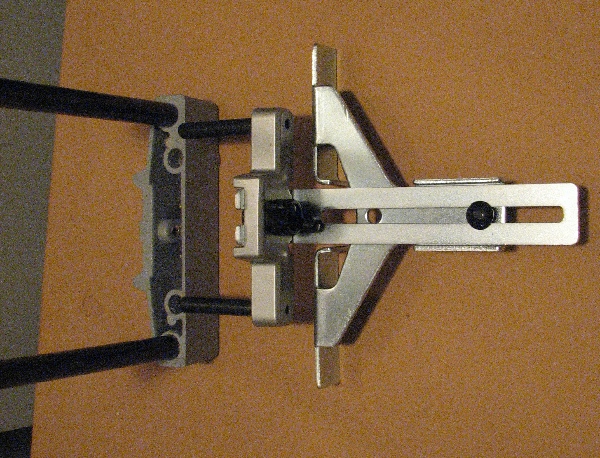

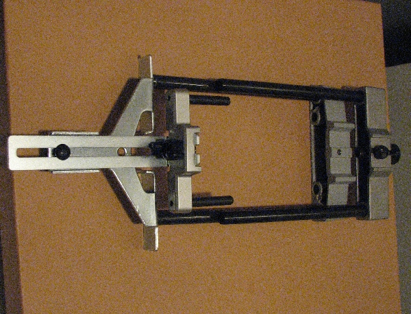

смотрим на фото. три упора -ИС-55\1000, на нем Макита-3612С. очевидно, что они идентичны и взаимозаменяемы (разница в цене более чем вдвое). напротив -упор от Макита 0700, с межцентровым 84мм и диаметром штанг 8мм.
приколхозить ничего не удастся, т.к. у старшего макитовского упора там вообще пустота от литья, а у интерсколовского -несовпадение отверстий.

Я бы не стал так безапелляционно это утверждать.......Переходная пластина может это дело разрулить...................получу свой комплект и можно прикинуть , хотя ИСовского упора всё-равно под руками нет .

ИС-овский упор на самом деле Casals, судя по этикетке.:) но суть в том, что штанги с упора надо снимать (тупо не дадут напялить), а они запрессованы. и с учетом тонких стенок литья можно добиться того, что он не подойдет ни к ИС-у (ну в смысле моему Крессу), ни к макитке.:)

Зачем пресовать штанги ? На хитачевском всё разбирается без проблемм .

запрессовка позволяет экономить на младших моделях (т.е. мощностью до 1кВт). так же на Скиле, Спарки и подобных. но сумеречное испанское сознание не успокоилось на этом, и они дополнительно посадили на потайные трубчатые заклепки.

Злодеи , а мы возьмём и высверлим:).
