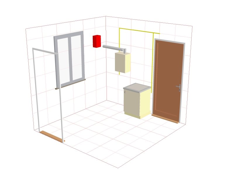

накидал схему помещения, красным это элсчетчик, котел на стене и газовая плита
Счетчик переносить не собираюсь, между ним и газовой трубой будет 500 мм ,что достаточно по идее? а вот с дымоотводной трубой есть какие-то нормы?

Anat78 написал : с дымоотводной трубой есть какие-то нормы?
Не просто "какие-то нормы", а КУЧА норм! У меня, например, самый геморройный этап был как раз согласование дымохода.

И вообще - судя по Вашей схеме, у Вас обычное помещение (по виду - прихожая) превращается в КОТЕЛЬНУЮ. Со всеми вытекающими...

RSO написал : у Вас обычное помещение (по виду - прихожая) превращается в КОТЕЛЬНУЮ
да прихожая, она же кухня, превращается в котельную-прихожую-кухню, а так нельзя?
RSO написал : Не просто "какие-то нормы", а КУЧА норм! У меня, например, самый геморройный этап был как раз согласование дымохода.
в чем проблемы были?
