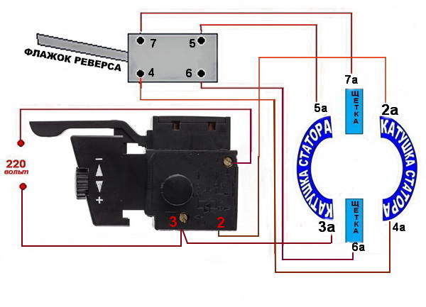

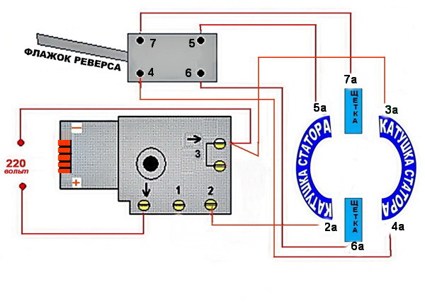

Подскажите как сделать реверс на гайковерте ИЭ3113А заранее спасибо
29.11.2017 в 00:26:57
Приобрести выключатель, типа БУЭ-4R с реверсом, вывести шесть проводов (4-от статора и 2 от щеток) и подключbnm по схеме. Якорь может быть намотан на вращение только в одну сторону, так что в обратку пускать не на полную, до появления искры на коллекторе.-

Falkon58, Спасибо за совет просто отдовал в две мастерские сказали что ничего нильзя сделать обмотка одна.
29.11.2017 в 02:51:34
888888, И есть ли разница начало или конец катушки и как понять где что?
29.11.2017 в 02:53:21
888888 написал: мастерские сказали что ничего нильзя сделать обмотка одна есть ли разница начало или конец катушки и как понять где что?
Причем тут "обмотка одна"!? Глупость какая то непрофессиональная. Не ходите туда больше, они работать не умеют!
Конкретней, что именно непонятно. Снимаете заднюю крышку гайковерта, катушки по бокам, сверху и снизу щетки. Отключаете провода от катушек к щеткодержателям, подпаиваете дополнительные, как на схеме, подключаете к выключателю (смотря какой, на схемах два распространенных)

29.11.2017 в 02:59:48
Я просто не особо разбираюсь мои познания на уровне школьной физике
29.11.2017 в 03:28:22
На схемках - на уровне рисования. Надо подключить как на рисунке, и не перепутать проводочки. 5а- к пятому (5); 3А- к третьему (3) и.т.д. Всё просто и немного внимательности.

Большое спасибо отдал мастерам всё сделали работает как в ту так и вдругую сторону. Только вот запросили за работу 1000р.
