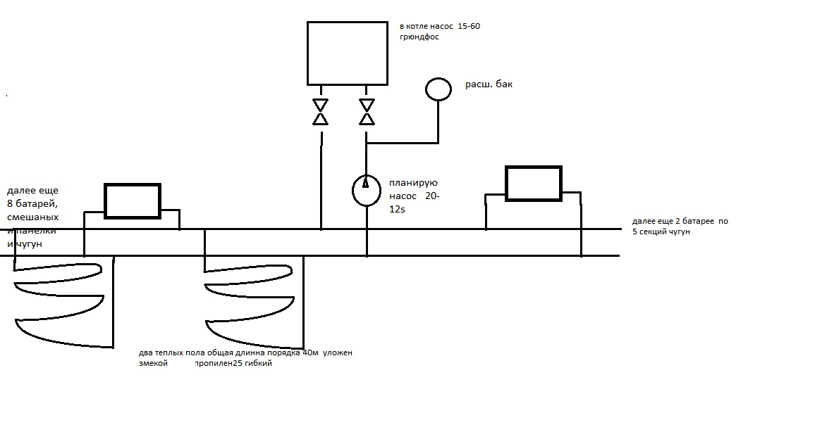

Добрый день. Появился вопрос на который не могу ответить. знакомая попросила запустить в полном объеме существующее отопление, кратко обрисую , Жилой дом 100кв+ летняя кухня 25кв , настенный bosh котел на 24 квт(насос Grundfos UPS 15-60) в кухне , двух трубная система на полипропилене 25, есть два контура теплых полов уложен змейкой длина не известна , труба гибкий полипропилен 20, батареи греют, а полы нет, на подаче теплых полов стоит по запорному крану и по крану маевского, полы не завоздушены, незамусорены. Идея заключаеться в установке последовательно доп насоса http://www.valeon.com.ua/goods.php?id=64840, и доп расширительного бака на 10 л, и вот ломаю голову куда его правильно поставить на обратку или на подачу,

...сделайте для полов отдельный смесительный узел ... вот туда насос и поставите... ведь расход в ТП должен быть в 4 раза больше (дТ=5)*С, чем в радиаторной сети (дТ=20*С)...

я бы так и сделал но нет физ возможности , есть доступ только к кранам на тп и кранам маевского, все остальное замуровано в стену, вот поэтому и возник вопрос как сделать так чтобы все работало. Вчера провел следственный эксперимент поставил в разрыв обратки ,перед котлом, поливочный насос с параметрами н=40м, q=3м3 через час работы полы стали более менее теплыми на котле 60 градусов. но вот все же тревожит мысль ставя насос ПОСЛЕДОВАТЕЛЬНО насосу котла (причем насосы будут разные ) как правильно согласовать их работу ведь грубо по теории Q=Q1=Q2(только какой Q ,больший или меньший т.к. насосы неодинаковые по параметрам ) h=h1+H2. повторяю ГРУБО ибо что то из курса термодинамики помню что это только для идеальных несжимаемых жидкостей . сТАВЯ НАСОС НА ОБРАТКУ Я НАГРУЖАЮ КОТЕЛ черезмерныным напором , ставя в подаче не появится ситуация что доп насос будет вытягивать воду из котла и он будет выбивать ошибку, или закипать . вот это меня смушает.
