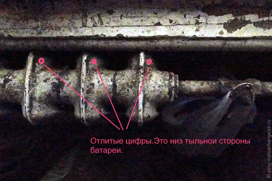

Ну если в даже в ЧАЗе так то молчу:o Кстати как определить где лицевая поверхность радиатора, например на таком радиаторе ? http://maloarhangelsk.ru/wp-content/uploads/2013/06/old-radiator.jpg

BIO написал : как определить где лицевая поверхность радиатора,
Аккуратно очистить глухую пробку ,на левой насечка*Л*,правая чистая. И есче чистим батарею и ищем:

касимов написал : Цитата Сообщение от Kostya Посмотреть сообщение Обычно так, но есть исключения Логично.Если повернуть тыльной стороной или перевернуть.Нет больше исключений.
А этот лицевой к стене? Обьясните

Kostya написал : А этот лицевой к стене? Обьясните
На фото тыльная часть батареи.левая.Целиком батарею покажи.
