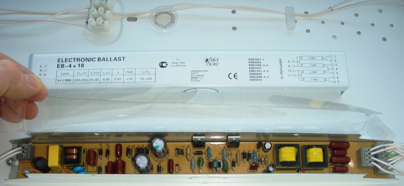

пришла на новую работу - сразу одна из задач: часто перегорают лампы дневного света. Понятие это растяжимое, предполагаю, что раз в полгода...во всяком случае в другом здании этой же компании вдвое большим по площади- ламп идет меньше... лампы стоят 18в осрам и филипс...светильники стандартные для подвесных потолков. им 6 лет. стартеры, или что там бочонкообразное, тоже заменены. вызванные "спецы" далее замера напряжения (230) разводят руками... где искать ключ проблемы и как решать?

Alexiy верно подметил :не обычные. Обычные - для лохов. Я советую использовать только светильники с ЭПРА нормальных фирм. Хотя бы Helvar. Светильник с дросселем - вы на него лампочек не напасётесь.С уважением,Сергей

Увы, электронные балласты не гарантия долгой жизни ламп. У меня в офисе новые светильники с хорошими немецкими электронными балластами. Но трубки ЛБ отечественного производства дохнут регулярно. Одна партия может месяцев 6 проработать. А другая и месяца не отрабатывает.
Филипсы и Осрамы подольше работают, но все равно. Ни одна больше года не выдерживает. Такое качество ламп...
А трубки производства СССР у меня дома больше 30 лет с электромагнитными балластами проработали. И продолжают работать. Ртути в них в разы больше закачано. Может поэтому....

VladSher написал : светильники с хорошими немецкими электронными балластами.
не Восслох Швабе? VS - паршивенькие ПРА - экономят на материалах.
VladSher написал : Но трубки ЛБ отечественного производства дохнут регулярно.
Подтверждаю - лампы Смоленский Осрам - говнище нереальное - никогда их не берите. В них ваша проблема. У нас в офисе новый этаж какими-то дешёвыми ЭПРА залепили
и смоленским Осрамом утыкали. На момент сдачи объекта (1-2 месяца наработки) -30% ламп уже не горят!!!!!!!! Эпический фейл.
Берите импортный Osram или Philips. У нас в офисе за 2,5 года ещё ни одна лампа (Philips 640 TL-D 18 W) из нескольких тысяч (светильники с ЭПРА Helvar) не перегорела! 5 этажей (у нашей фирмы) по 1700 м2 каждый
