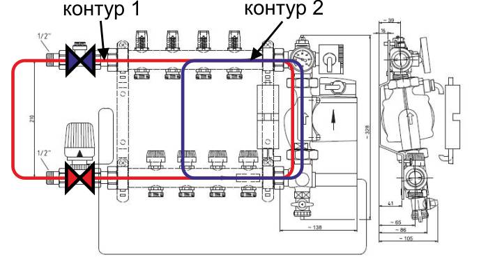

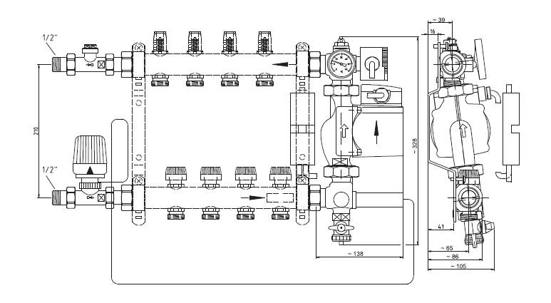

03.07.2012 в 18:36:25
Откровенно говоря, не мог целый день понять, как такая чУдная схема вообще может работать. Из уважения к Рехау, еще раз перечитал любимую страницу 124. Слава богу, ответ нашелся: в схеме присутствует некий "регулировочный вентиль для регулирования массового расхода". Ну вы поняли, по типу комбимиксовского, к которому все такую личную неприязнь испытывали :)
Тем не менее, подобный узел ни в какой степени не является полноценным смесительным узлом ТП (из чего, собственно, Рехау секрета и не делает).
Унибокс с моторчиком :)

03.07.2012 в 23:37:23
smrnv написал : Откровенно говоря, не мог целый день понять, как такая чУдная схема вообще может работать.
Схема имеет недостатки. КПД меньше чем с 3-х ходовым, т.к. часть воды просто "выплёвывается" из контура не совершив работу. Для представления работы, нужно разделить на 2 контура:
Основную работу совершает двухходовой клапан ограничивая пропускную способность "контура 1" и тем самым активируя работу "контура 2". Если бы "контур 1" не перекрывался, то через "контур 2" не происходила бы циркуляция и наоборот, если "контур 1" будет полностью остановлен термоклапаном, то вода будет циркулировать только через "контур 2". В итоге узел функционирует где-то между этих значений.
Подозреваю, что прогрев такого узла с ТП очень сильно просадит систему и ТП будет прогреваться очень долго.

03.07.2012 в 23:44:02
Tile_EXP написал : Подозреваю, что прогрев такого узла с ТП очень сильно просадит систему и ТП будет прогреваться очень долго.
Если этот узел сможет просадить систему, значит это хороший узел с большим диапазоном потребляемых мощностей.
