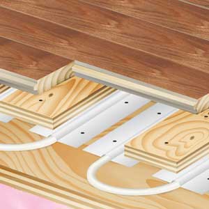

.. есть и готовые отражатели http://img2.timeinc.net/toh/i/a/heating/floor-heat-05.jpg а можно профнастил оцинкованный использовать...
