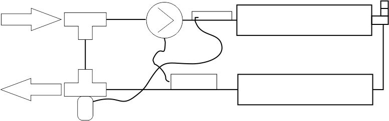

Tile_EXP написал : вижу что температура термоголовки определяется по обратке (правильно?)
нет по подаче ,
10.01.2012 в 12:06:00
orinbasar написал : нет по подаче ,
На вашем фото этого не видно просто. Капелярная трубка к верхнему коллектору подключена?

Tile_EXP написал : Так что это система не является эталоном.
главное система смешивания и отопления полами справно работает по сеи день ,без нарекании ,комплектация простая ,надёжная ,предусмотрена быстрая замена при необходимости, идеии обвязки монтажа личные

Tile_EXP написал : Капелярная трубка к верхнему коллектору подключена?
да
10.01.2012 в 12:49:34
orinbasar написал : да
Дык. Так подача должна быть через коллектор с расходомерами. ;) На сколько я знаю.

Tile_EXP написал : Дык. Так подача должна быть через коллектор с расходомерами. На сколько я знаю.
на сколько я знаю ,на подачу ставил коллектор с термостатными вентилями, под термо головки ,а расход протока по каждому контуру С учётом возможности балансировки каждого контура на обратку
10.01.2012 в 14:16:41
orinbasar написал : на сколько я знаю ,на подачу ставил коллектор с термостатными вентилями, под термо головки ,а расход протока по каждому контуру С учётом возможности балансировки каждого контура на обратку
:a:applause:
А что тогда делает термореле на подаче если температура ограничевается клапаном? Часто срабатывает?

Tile_EXP написал : А что тогда делает термореле на подаче если температура ограничевается клапаном?
предохранительные меры,на случаи перегрева в контуре тёплого пола отключает насос
Tile_EXP написал : Часто срабатывает?
в том то и дело,не разу за всю историю

я если делаю простой без возможности управления контролерами тп . тот подмес делаю примитивно обычным термостатическим смесителем. и не надо ничего мудрить вода с заданой температурой на выходеhttp://www.vodaiteplo.com/?id=108 только есть не с 38 а ниже
10.01.2012 в 23:57:07
витаон написал : подмес делаю примитивно обычным термостатическим смесителем
99% таких устройств рассчитано исключительно для водопроводной воды, т.е. чистой. Грязь вряд ли этим термостатическим смесителям пойдёт на пользу, а она берётся откуда-то. Вечно все трубы чёрные изнутри. Это кажется только заманчиво на первый взгляд.
На самом деле те смешивающие группы которые выкладывал B.S.V. достаточно нормально сделаны, если сильно не придираться. То что я написал, было ошибочно (кроме третьей фотки и четвёртой):
Tile_EXP написал : 2) Для регулировки температуры везде установлен обычный клапан с накладным термостатом. Это однозначно не правильное решение для большого кол-ва контуров. Подмес идёт меньше чем нужно и прогреваться такой пол будет дольше, да и насос потом должен будет гонять без остановки.
Полапал коллекторную группу в сборе от Rehau, похоже, но ещё лучше и работает на 99% так как нужно.
Но мной правит перфекционизм :)
После прогрева ТП горячая вода выходит с обратного контура. Насосу работать не нужно. Он выключается от датчика. Зачем зря гонять, это не логично :)
Также тёплым полом не может считаться тот пол, который никак не стабилизирует температуру самого пола, нужна автоматика. Бегать подкручивать постоянно регулятор или терпеть поджаренные пятки - это не дело. Есть определённые нормы, которые без сервоприводов не достичь.
А если есть терморегуляторы (с датчиками в пол), то они не дадут изменится температуре пола - ведь на разный контур нужно разное кол-во тепла.
Всё саморегулируется и работает максимально эффективно и экономично.
