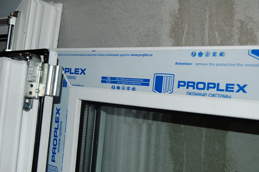

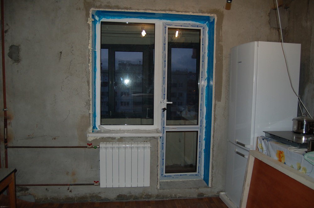

Наконец-то дело сдвинулось - привезли окошки от компании СИМПЛЕКС-ГРУПП:
  • суперские стеклопакеты 4-14argon-4-14argon-4и :applause: :applause: :applause:
  • обрамление из 70-мм профиля PROPLEX и украшения из фурнитуры ROTO.

Тааак, разъясняю всё по пунктам тем, кто не понял ))) :
  • хотел САМЫЕ ТЁПЛЫЕ окна и так как доплата за аргон была невелика - взял с аргоном;
  • на одинаковые межстекольные промежутки и толщины стекол мне пофиг - живу высоко, вокруг тихо и для проветривания всегда оставляю щёлку - так что этот параметр для меня вообще никакой роли не играет;
  • створки специально заказал ТОЛЬКО ПОВОРОТНЫЕ - терпеть не могу эти механизмы откидывания. Стоимость в данном случае мне безразлична. Так что никакого сумбура у меня в голове нет - все решения тщательно обдумываются и делаются именно так, как мне нужно. По инструменту - купил немало, использую всё и постоянно: перфоратор, болгарка 125 мм, дрель-миксер, дрель-шуруповерт.

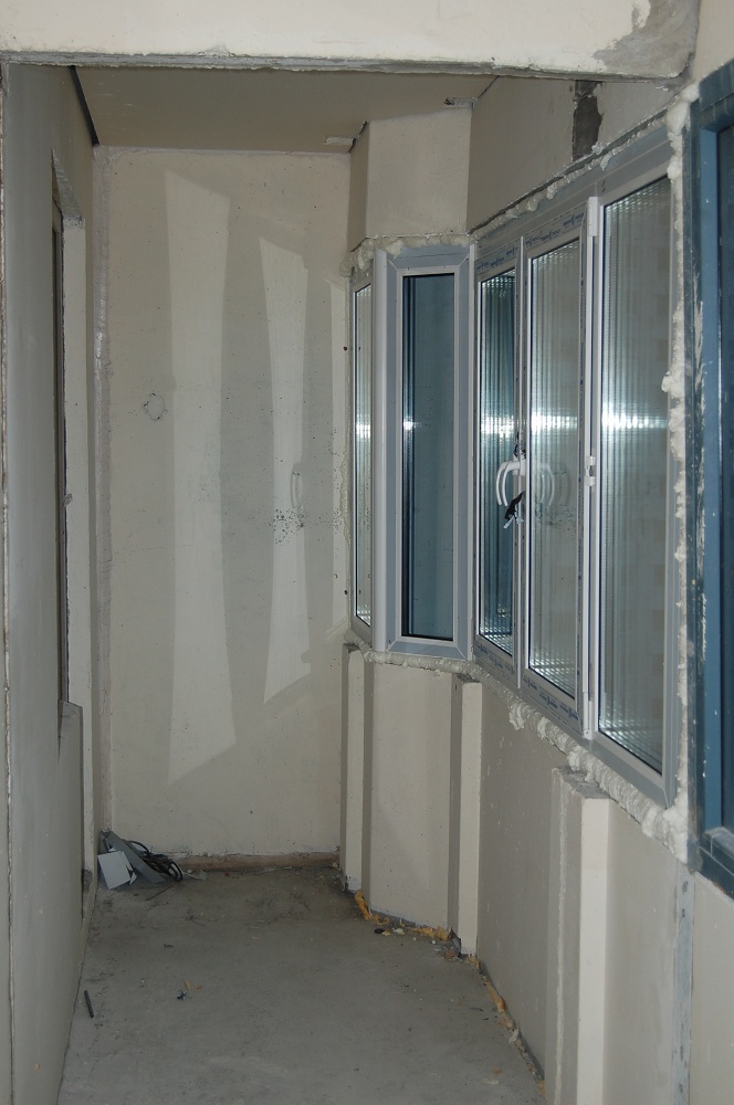

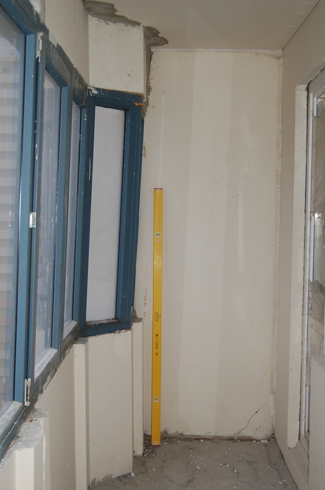

Окна установлены - 2 дня установщики провозились. Очень нравится то, что получилось на кухне. Для увеличения освещенности днем я принял решение ставить глухую створку и полностью остеклить балконную дверь. Разница по сравнению со штатным остеклением существенная. P.S. Соседям с лоджией повезло меньше - обратите внимание на наклон стекол... совсем недавно не у всех автомобилей такое было )))
