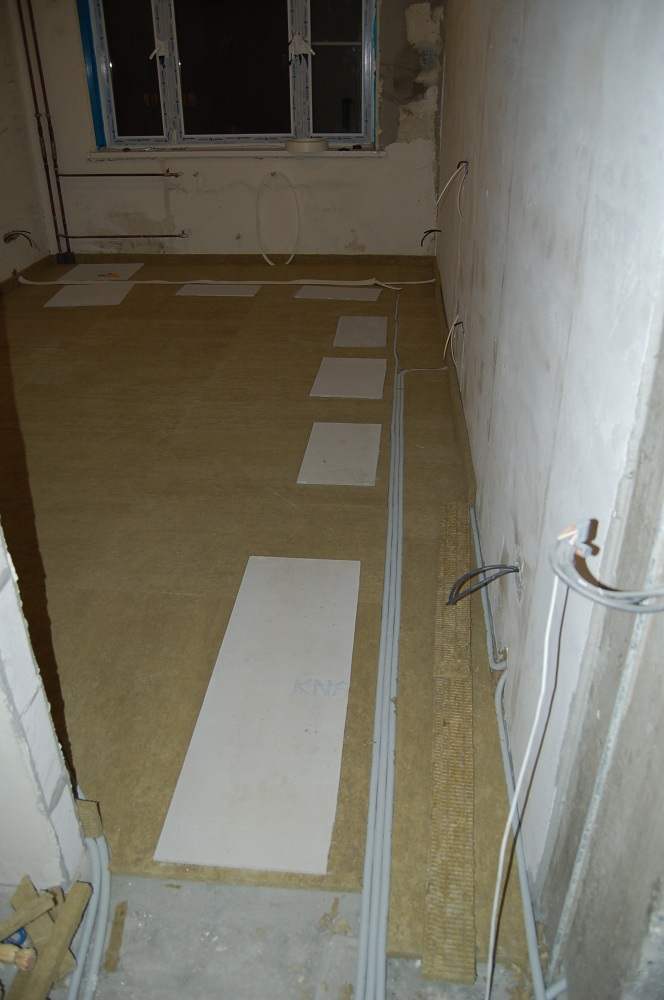

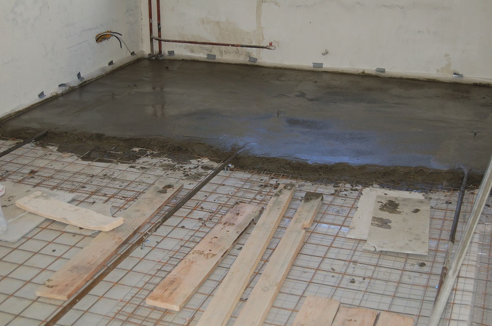

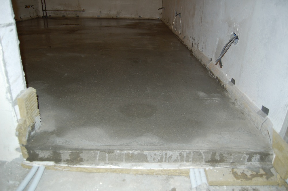

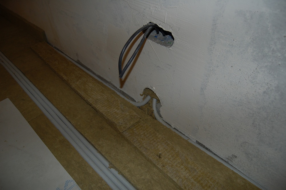

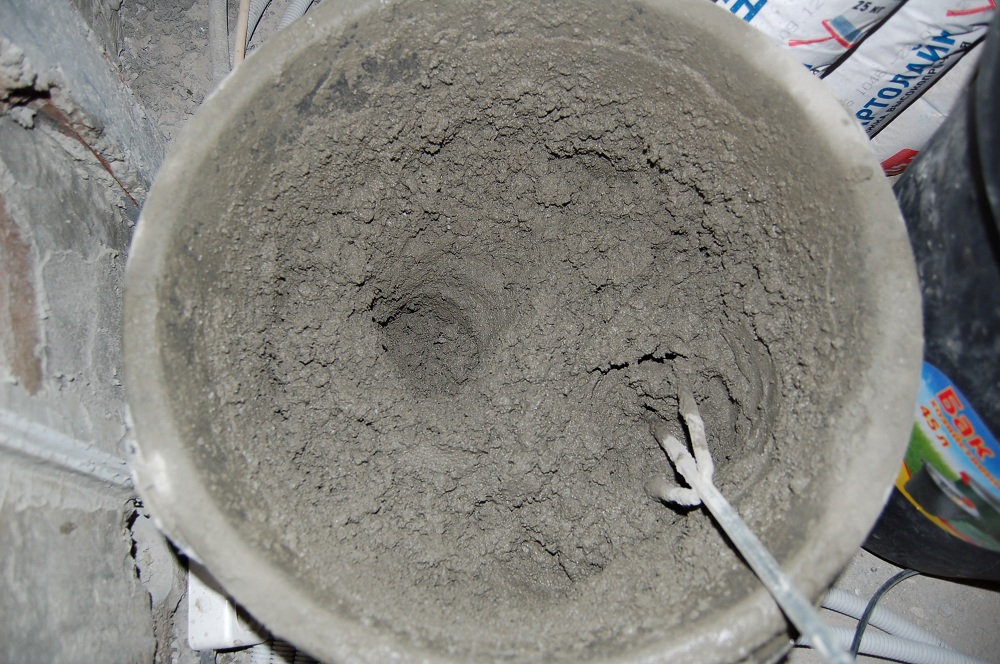

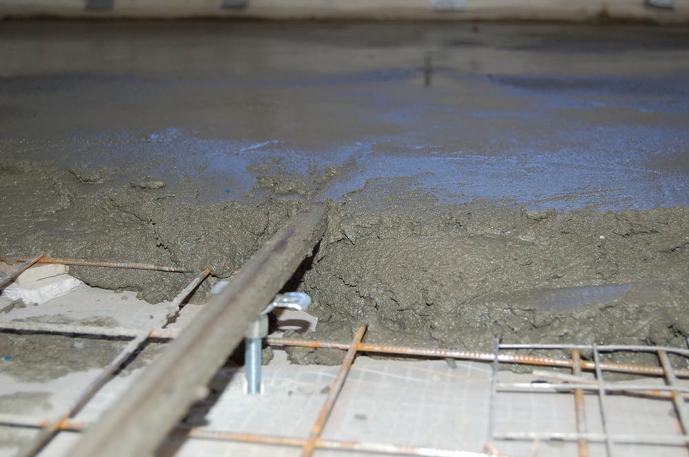

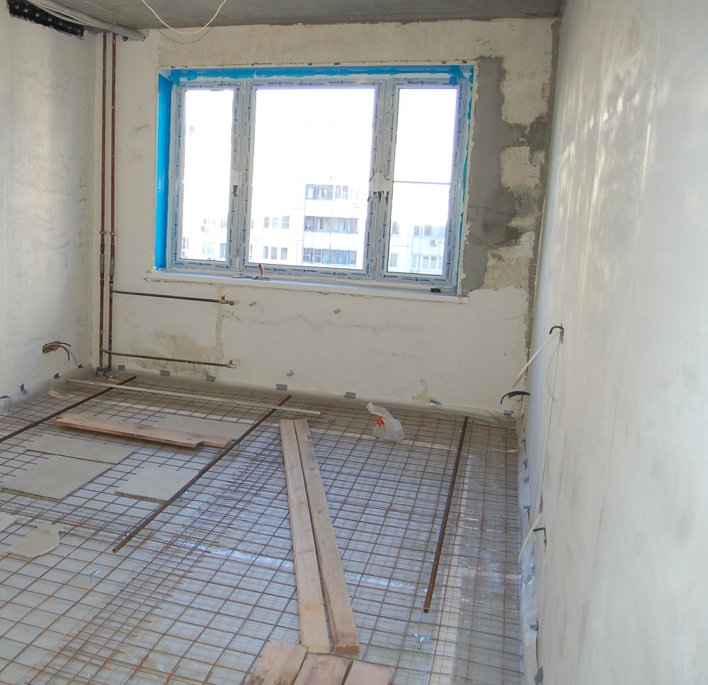

Давненько я не писал, пора уж взяться за клавиатуру. За прошедшие 10 дней удалось сделать очень важную и трудоёмкую работу - забетонировать плавающую стяжку.
2 вечера ушло на электропроводку, 2 вечера на укладку минваты Rockwool Floor Batts 25 мм, 1 вечер на пленку и армирование сеткой 100х100х4, 1 вечер на маяки (шпильки сантехнические 8х120 мм с отверстием под TORX-ключ, хомуты 15-18 мм, трубы 1/2"), 1 день на бетонирование, полдня на подрезку правилом непреднамеренно получившихся бугров. Толщина стяжки по рекомендациям acoustic.ru и corda.ru принята минимум 60 мм, поверхностная плотность ~120 кг/м2. Расход сухой смеси составил 86 мешков ОСНОВИТ Т-41 по 25 кг, итого 2150 кг на 19 м2. Стяжку выполнял по мокрой технологии. По сухой экспериментировал в ванной комнате: утаптывал, поливал неделю и в итоге стяжка за 2 месяца не набрала прочность, легко ковырялась гвоздём. Замешивал по инструкции производителя с минимальным количеством воды - 0,11 литра/кг или 2,8 литра/25 кг. В бадье раствор иногда лежал комками, иногда переливал 100 грамм и раствор разжижался. При укладке раствор ложился монолитом. В процессе бетонирования трубы-маяки сдвигали на себя, шпильки выкручивали, канавки сразу замазывали раствором. Спасибо моему папе - он пришел на помощь и ровнял смесь правилом, пока я замешивал и подавал смесь на место укладки. Вдвоём процесс занял 8 часов. В одиночку я бы не справился. Кроме папы, мне помогали нож BAHCO (вскрывал мешки), столовая ложка IKEA (дозировала пластификатор), банка от грунтовки UNIS (дозировала воду) и дрель ИНТЕРСКОЛ (мешала всё, что мы ей подавали).
