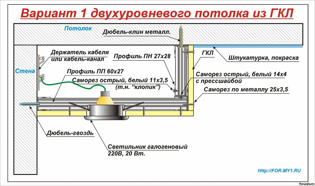

Даааа, из ремонта я выпал почти на 3 недели - по делам служебным и командировочным. Но выжил, вернулся и решил продолжить начатое )) В ближайших планах смастерить простейший короб с подсветкой в зале, примерно как на картинке с сайта for.my1.ru:
Но... мне очень не нравится узел из двух профилей ПН27/28 на стыке вертикальной и горизонтальной стенок. Совсем не нравится.
Хочу убрать нижний ПН и продлить вертикальную стенку вниз.
Горизонтальные ПП60/27 прикрутить снизу внакладку, предварительно срезав и отогнув у них боковые ребра.

Категорически приветствую. Не знаю уж правильно или нет, но я сделал так
ПН прикручивал почаще прямо к ГКЛ, а в него вставлял ПП. Пока висит.

Я планирую в недалеком будущем делать натяжной потолок, поэтому мне нужно конструкцию стальную, жесткую, способную хорошо воспринимать горизонтальную растягивающую нагрузку.
