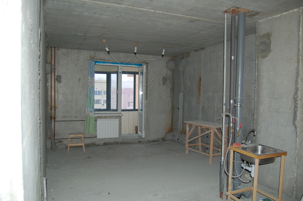

На улице мороз -20, в квартире ХОЛОДНО. Теплоноситель подают не особо горячий, градусов 60 (не обжигает, но руку держать на стояке подачи нельзя). Окна не открыть (квартира вымораживается за минуты), пыль не проветрить, строительные работы вести практически невозможно. И так-то периодически хожу в свитере.
Посчитал стоимость догрева электроконвектором и принял решение в гостиной нарастить имеющуюся батарею, чтобы полнее снимать тепло с теплоносителя, пропускаемого терморегулятором. Был радиатор Рифар Монолит 10 секций, докупил еще 10 секций, пристыковал при помощи американок Valtec 3/4".
Тут частенько пишут, что при длине более 10-12 секций необходимо использовать удлинители потока или диагональное подключение, иначе радиатор не будет прогреваться. А у меня ситуация еще сложнее - широкие коллекторы радиаторов соединены через ~20 мм дырочки соединительных фитингов... Тем не менее, практика показала: все 20 секций прогреваются равномерно на всю длину!!! Температура спадает только в самом низу радиаторов, причем равномерно.
"Сменил место жительства" - переехал из бетонной кухни в гостиную - тёплую, просторную, светлую, с кремово-белыми стенами (шпатлёвка ГЛИМС ФИНИШ-Ф имеет обалденно приятный оттенок). Теперь можно заняться черновым ремонтом кухни.
Во-первых, надо снести кривую потрескавшуюся бетонную перегородку "от строителей" и выложить её заново из пенобетона, ровную, под прямым углом, и заодно скорректировать на 20 см положение дверного проёма.

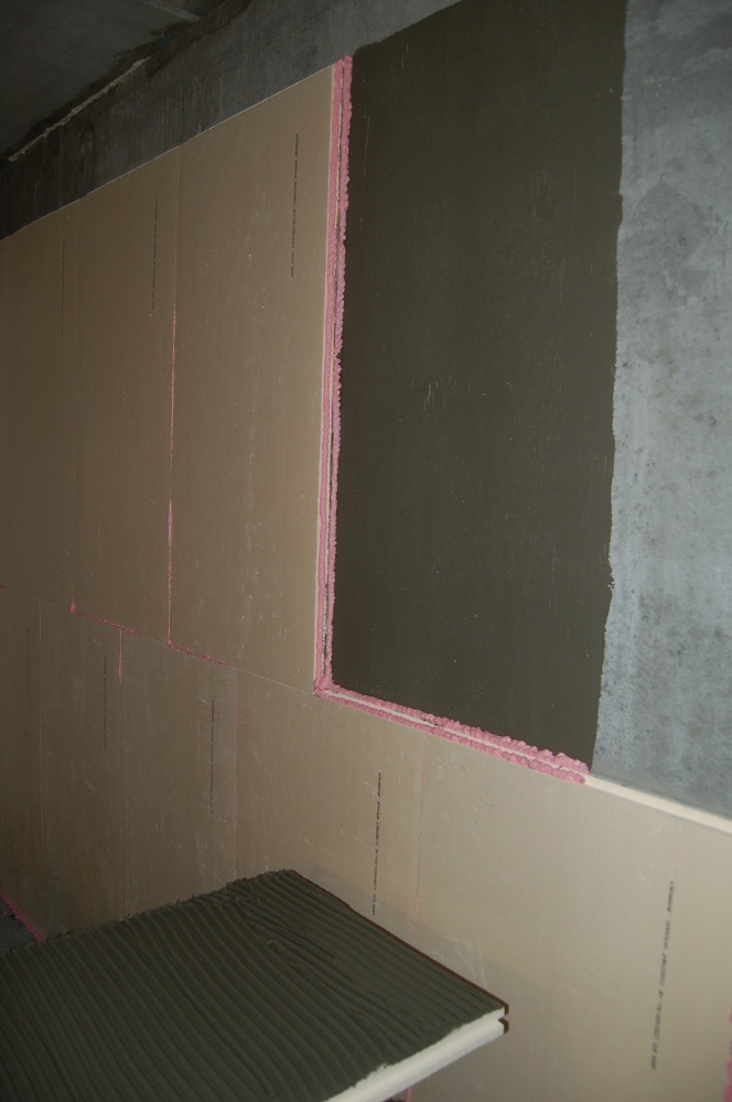

Во-вторых, надо как-то утеплить стену кухни, которая примыкает к пожарной лестнице. На пожарной лестнице отопление работает плохо, зато продувается лестница хорошо, поэтому у меня температура стены ниже +10 градусов. Это проблема. Потому что холодно и во время готовки будет течь конденсат со стены. Хочу наклеить на стену 20-30 мм пенополисторола с помощью специального клея CERESIT CT85. А затем оштукатурить, скорее всего с применением стальной сетки 50х50х1,5, т.к. на эту стену надо будет клеить плитку фартука и вешать кухонные шкафы. У кого-нибудь есть опыт именно такого утепления???

А Глимс финиш-Ф где взяли? В Леруа видел только Глимс Стакко из фасадных глимсовских шпаклевок. По поводу пенополистирола - штука не особо экологичная. Не хотите попробовать Ивсил Термосил? А еще лучше утеплить с наружной стены, чтоб площадь квартиры не съедать.

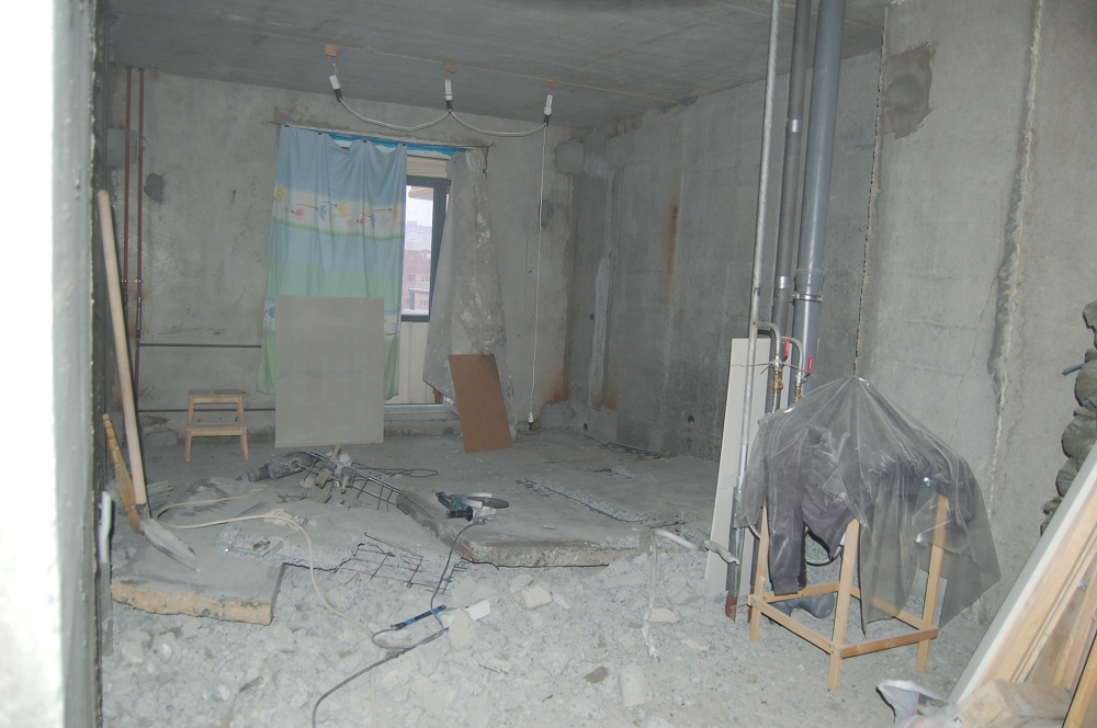

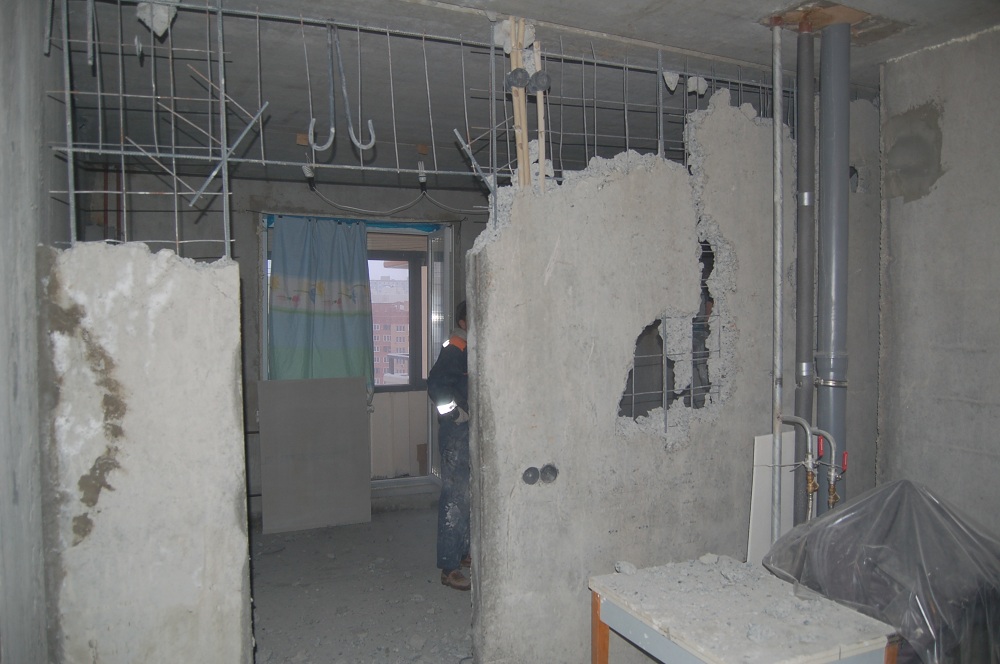

27.12.2012 в 13:58:30
Ломать - не строить! Двое рабочих с отбойным молотком и болгаркой разделали стену на кусочки всего за 3 часа! Всего 1 слой арматуры, смещенный к поверхности плиты. Бетон разлетается на куски от маленькой 3-кг кувалдочки.
Теперь надо хорошо подумать, а не присоединить ли кусочек прихожей к кухне?

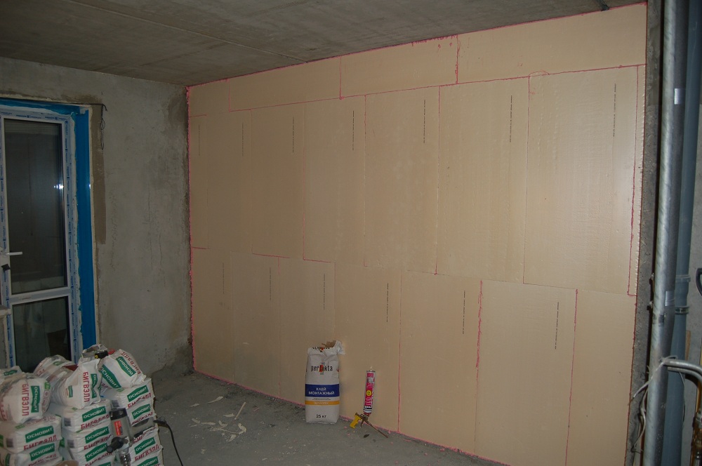

За два прошедших дня утеплил стену кухни.
На 12 кв.м потратил 16 листов URSA XPS 30 мм, 2 мешка клея PERFEKTA ТЕРМОТЕК, 1 баллон пены CERESIT CT84. В первый день заделал штукатуркой дыры и щели, сошлифовал неровности алмазной фрезой, пропылесосил и загрунтовал. Во второй день зашкуривал листы грубой шкуркой N40, намазывал клей гребенчатым шпателем, стену проходил клеем на сдир, швы пропенивал пеной. Стало тепло!!!

evgenygrig написал : Стало тепло!!!
да теплее будет. но вот стеночка начнёт промерзать глубже.

evgenygrig написал : Во-вторых, надо как-то утеплить стену кухни, которая примыкает к пожарной лестнице. На пожарной лестнице отопление работает плохо, зато продувается лестница хорошо, поэтому у меня температура стены ниже +10 градусов. Это проблема. Потому что холодно и во время готовки будет течь конденсат со стены. Хочу наклеить на стену 20-30 мм пенополисторола с помощью специального клея CERESIT CT85. А затем оштукатурить, скорее всего с применением стальной сетки 50х50х1,5, т.к. на эту стену надо будет клеить плитку фартука и вешать кухонные шкафы. У кого-нибудь есть опыт именно такого утепления???
Если хотите получить нормальный результат, то утепляйте со стороны пожарной лестницы, а не в квартире. Тогда точка росы будет в стене, а не на стыке стены и пенополистирола. А идеальный вариант при правильном просчёте конструкции, точка положения росы в середине утеплителя.
evgenygrig написал : За два прошедших дня утеплил стену кухни. На 12 кв.м потратил 16 листов URSA XPS 30 мм, 2 мешка клея PERFEKTA ТЕРМОТЕК, 1 баллон пены CERESIT CT84. Стало тепло!!!
А что будете делать с влагой, которая будет собираться между стеной и плитами утепления? Рано или поздно, она вылезет наружу.
