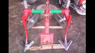

приделал к обычному дисковому окучнику, культиваторные лапы... вот что получилось...
Дисковые окучники с культиваторными лапами для окучивание картофеля
Дисковый окучник с культиваторными лапами для окучивания картофеля  мотоблок Мотор Сич - работа
