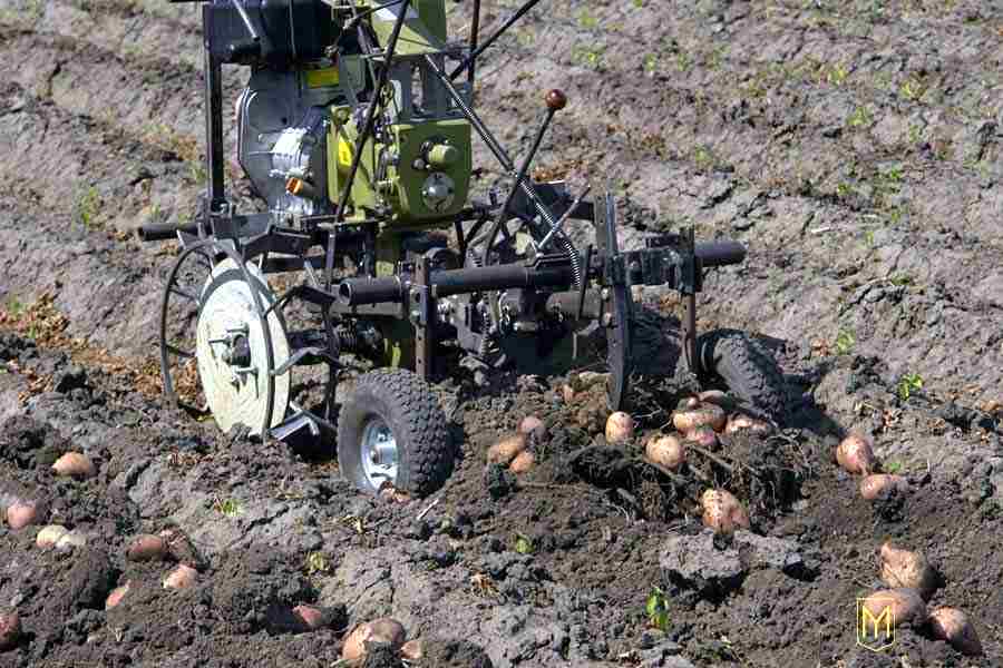

Если установить на этот картофелекопатель два опорных колеса, то какой из вариантов будет правильный?
Pavel003 написал : Никакой. Бред это. Не нужны колеса на МТЗ

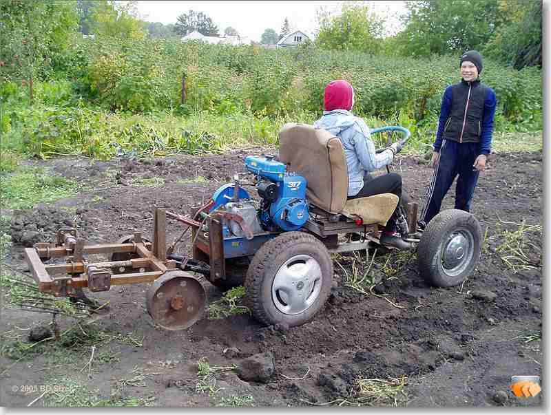

Марош написал : Если установить на этот картофелекопатель два опорных колеса, то какой из вариантов будет правильный?
Да кто как хочет так и делает, у людей с этого форума то работает : фото не мои ,да простят меня авторы:, у меня лично колеса спереди - только вместо стрел, по средине ставится копатель - как будет работать - будет видно осенью (сорри что влез в спор).

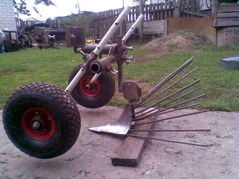

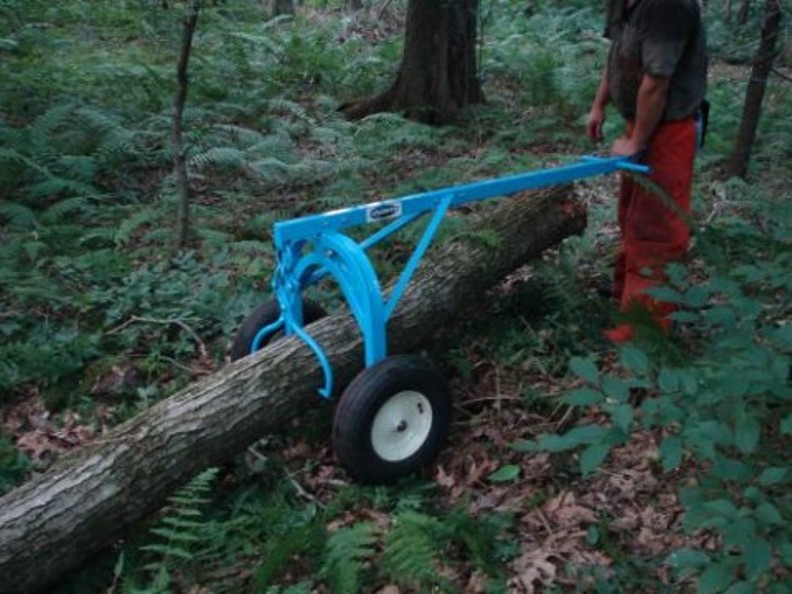

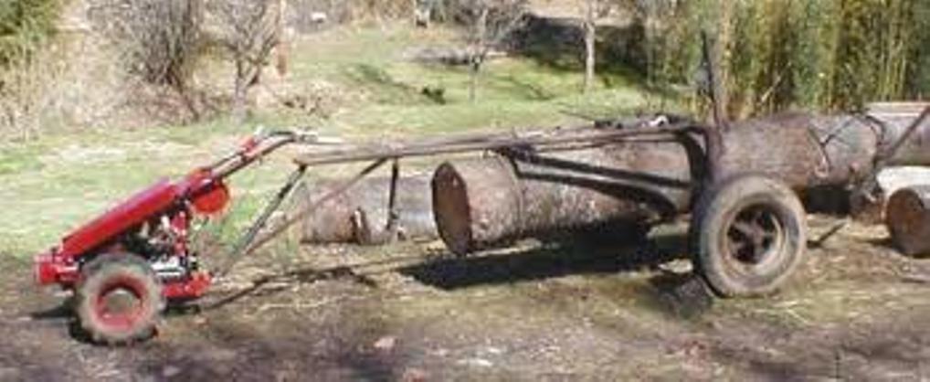

Что может Белорусский мотоблок, я сам показывал в видео как пашет этот мотоблок целину летом, когда земля сухая. Нечего мне тыкать под нос "Дульфин" и "Неву". "Нева", возможно, такой картофелекопатель, как у меня, да еще глина и земля сухая, вообще не потянет. Когда "пятка", "подпятник",была сначала на уровне со стойкой, на снимке видно, то она от нагрузки залазила в землю глубоко. Пришлось, доварив кусок толстой шины, удлинить. Но все равно нагрузка ощутимая. Покажи мой снимок своей Лиде, может она поможет тебе найти отличие между моим копателем и тем, что в видео, если ты не только сам уже не видишь, но и другим мешаешь хорошо присмотреться. А лучше помолчи, пожалуйста. У моего большая часть земли переваливается через "стрелу" и падает на пруты. Больше похоже, как у картофелекопалки. У того, что в видео, гребень разрывается на две половины, поднимается вверх по прутьям и разваливается в стороны. Короче, работа как у окучника. Нагрузка такого копателя на тягу мотоблока меньшая.Такой картофелекопатель, как "Делфин", больше предназначен для маломощных мотоблоков. P.S. Допустим. Тебе необходимо переместить бревно.
1 Привязываешь веревку за конец и тянешь.
  1. Придумываешь вот такую тележку.
  2. Тележку приспосабливаешь к своему мотоблоку. Теперь понял, о чем речь.
VTS написал : Да кто как хочет так и делает, у людей с этого форума то работает : фото не мои ,да простят меня авторы:Нажмите на изображение для увеличения. Название: _DSC9856_000001.JPG Просмотров: 9 Размер: 60.4 Кб ID: 518525Нажмите на изображение для увеличения. Название: sized_P1010010_00001.JPG Просмотров: 10 Размер: 59.9 Кб ID: 518526Нажмите на изображение для увеличения. Название: Фото1751_0001.JPG Просмотров: 8 Размер: 50.6 Кб ID: 518527, у меня лично колеса спереди Нажмите на изображение для увеличения. Название: Dkt-4703_0001.JPG Просмотров: 12 Размер: 73.4 Кб ID: 518528 - только вместо стрел, по средине ставится копатель - как будет работать - будет видно осенью (сорри что влез в спор).
Спасибо за снимки. Думаю, что для мотоблока, лучший вариант будет устанавливать колеса позади квадратной трубы.
