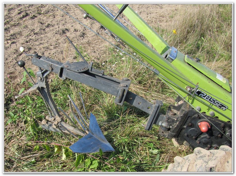

Всем самодельщикам привет! Доработал свой дисковый окучник. Сварил новую раму для тяжа, на колёса приварил подножки, на стрельчатые плоскорезы приварил киль (теперь не рыскает по сторонам...) Навеска свободная - есть возможность подруливать мотоблоком. Испытаниями доволен...

Для плуга ПЦ-1-18 добавил сменное орудие - копалку. Весь картофель выкопал ей.

lav_66 написал : Доработал свой дисковый окучник.
Визуально не плохо. Сам если позволяет время окучиваю туда обратно по рядку. Какое у вас междурядие? Как исчезает не тронутая полоска по средине между рядков? Что в ваших краях во время окучивания так холодно что в сапогах приходится работать?

NAP написал : Визуально не плохо. Сам если позволяет время окучиваю туда обратно по рядку. Какое у вас междурядие? Как исчезает не тронутая полоска по средине между рядков? Что в ваших краях во время окучивания так холодно что в сапогах приходится работать?
Междурядия 70см. (на видео получилось больше, поэтому и полоса...) Для посадки картофеля сотворил нечто наподобии такого... Поэтому и навилял немного... Погода разная бывает... В этом году было не жарко, не люблю когда земля в обувь залетает... Но испытания показали, что можно и в ботинках-кроссовочках работать.

lav_66 написал : Всем самодельщикам привет! Доработал свой дисковый окучник. Сварил новую раму для тяжа, на колёса приварил подножки, на стрельчатые плоскорезы приварил киль (теперь не рыскает по сторонам...) Навеска свободная - есть возможность подруливать мотоблоком. Испытаниями доволен...
Потянул бы этот мотоблок двухрядный "ушастый" окучник, да еще за один проход, если он дисковым окучником по два раза бегает? А "межа" между гребнями, после работы таким окучником, это мало того что рассадник для сорняков, так еще и потеря площади земли для питания и роста картофеля. Мелкие корни, во время окучивания таким дисковым окучником, просто вырезаются, отсекаются и необходимо время, что бы они отрасли и снова заполнили это пространство земли и начали питать растение. Гребни не высокие, поэтому не удивительно, что они в некоторых регионах пересыхают, опадают, особенно после дождя. Гребень после окучивания должен быть не менее 30 см высоты, что бы брюхо мотоблока тянулось по гребню и до самой осени, до уборки оставался таким. Тогда это гребень. В следующем сезоне еще выше буду насыпать. В этом году, не знаю как на легких почвах, но на тяжелых, как у меня, клубни картофеля росли в рыхлом гребне, в глубь почти не росли. Лучше, конечно садить на 70 см, но жалко площади. "Ушастым" это можно сделать. Он насыпает гребень и приглаживает бока гребней, чуть уплотняя их. В промышленном картофелеводстве, наверное, не применяют дисковые "окучники". Только на даче. Ну или с такими мотоблоками.

Марош написал : Гребни не высокие, поэтому не удивительно, что они в некоторых регионах пересыхают, опадают, особенно после дождя.
Вы читаете свои мысли после дергания Клаву за сосок? Если гребень высокий то пересыхать не будет?

Марош написал : Гребень после окучивания должен быть не менее 30 см высоты, что бы брюхо мотоблока тянулось по гребню и до самой осени, до уборки оставался таким. Тогда это гребень.
Следов механической прополки (рукопашной так как другой просто не знаю) на наблюдается на картине маслом. Значит химия. Сочетание картофельного пюре с котлеткой с чистого обработанного химией участка и типа запить чайком на травах собранных собственноручно -впечатляет вера в себя любимого.

Марош написал : Потянул бы этот мотоблок двухрядный "ушастый" окучник, да еще за один проход, если он дисковым окучником по два раза бегает? А "межа" между гребнями, после работы таким окучником, это мало того что рассадник для сорняков, так еще и потеря площади земли для питания и роста картофеля. Мелкие корни, во время окучивания таким дисковым окучником, просто вырезаются, отсекаются и необходимо время, что бы они отрасли и снова заполнили это пространство земли и начали питать растение. Гребни не высокие, поэтому не удивительно, что они в некоторых регионах пересыхают, опадают, особенно после дождя.
Ну если вам лень почитать - выше я уже ответил... Двухрядный ушастик потянет, но скорей всего не за один раз..., и нужна доработка окучника. Никогда не понимал стремления зарыться до "ядра планеты". Межа между боровками образовалась при выравнивании рядков, просто при нарезании малость накосячил. Но и тут можно плюс найти - мотоблок при окучивании не привязан к "рельсе-колее". Исправить маленький огрех в ручном режиме не проблема. Да вообще использую мотоблок для облегчения работ, а не для выпендрёжа. Практически все работы на картофельном участке сделал один, не заморачиваясь и не переутруждаясь. К чему и стремлюсь.

Обязательно теперь будет в конце ухода химия. Сидераты, минеральные удобрения, гербициды, инсектициды, фунгициды. Что бы съесть котлетку с картофельным пюре, мне последнего, кастрюлю не надо. А вот в остальном Вы правы. Чай на местных травах способствует быстрейшему очищению организма от вредных веществ, чем кофе и китайский чай. Тем более, что эти напитки никто так и не научился правильно употреблять, кроме жителе тех мест, наверное, где эти растения произрастают. Кофе и чай пьют на наших территориях сутками, в отличие от чаев, приготовленных из растений местного произрастания, потому что с детства, а может быть и наследственное, известна их полезность и вредность. Высота этих гребней, больше 20 см. В следующем сезоне, как я и отметил, буду насыпать выше. Придумаю еще и гребнеобразователь.

lav_66 написал : Исправить маленький огрех в ручном режиме не проблема.
Сама задумка ДО его основателем заключалась именно в том что террикон нагребается постепенно путем выгребания нетронутой полоски с междурядия. Ключевое слово ПОСТЕПЕННО. Это можно сказать классика ДО. Сейчас ситуация немного перевернулась. Если бы поставить стрелки перед дисками то полоски как таковой заметной и не было бы. То что ДО в этом году помог побороться с пласкухой это факт. Последнее окучивание делал именно с целью уничтожить сорняк а не больше навернуть террикон. Получилось. Сорняков долго не было. те что выскочили потом были куда меньше чем в предыдущие годы. У Мороша своя собственная религия и единственно правильный путь это тот которым идет он.
