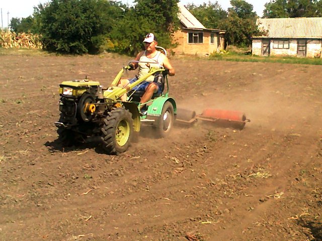

"Хлипкость"имелось ввиду из-за наличия подвижных соединений крыльев, при такой толщине стоек долот об ажурности, конечно, не может быть и речи:). Пружинная стойка как раз и призвана в том числе легче реагировать на сорняки, по этой же причине допускает чуть более "загущенную" установку рабочих органов. Но Вам, НАП, при отсутствии фрез и пр. конечно лучше ориентироваться на традиционную обработку стреловидными лапами с последующим боронованием. Но, не пользуясь при этом изменением ширины, она регулируемая не нужна, во избежание лишнего гемора. Но все же, под кукурузу, под сплошную обработку, более качественно будет сделано чем-то хоть таким примерно.

Riba4ok1 написал : Но все же, под кукурузу, под сплошную обработку, более качественно будет сделано чем-то хоть таким примерно.
Орудие достойное по концепции. Но вот как имхо я бы наверное все таки опорным сделал бы катковую борону. Для самостоятельного катания мне кажется каток легкий. А вот с пригрузом реактивной эффекта будет больше. Для посева семян возможно даже лучше будет установка гладкого катка, что бы взрыхленное уплотнить для лучшего доступа влаги к семенам. Сейчас практически при посеве всего сначала прикатываю а потом уже севалка .

NAP написал : Но вот как имхо я бы наверное все таки опорным сделал бы катковую борону. Для самостоятельного катания мне кажется каток легкий.
Катки бывают разные и разные задачи у них. У меня веса катков вполне хватает и пригружать не возникало никогда желания хоть я и предусмотрел отв. под воду. Я также после сплошной обработки сразу же прикатываю все. Все посадки-посев идет только по прикатанной поверхности что несказанно облегчает и работу с такой сеялкой, которая у меня несколько усовершенствована, как Вы показали. Хоть тот же след колеса МБ виден от предыдущего прохода при посадке картохи или след от маркера сеялочки.

Riba4ok1 написал : более качественно будет сделано чем-то хоть таким примерно.
Такой аппарат в 9 стрелками только трактору под силу потянуть . Рыхлитель МС и МТЗ испытывался специально для работы на этих МБ , а хреновые они потому , что они не нравятся лично Рыбачку , который много лет поливает грязью ВСЕ , что сделано национальным производителем .
