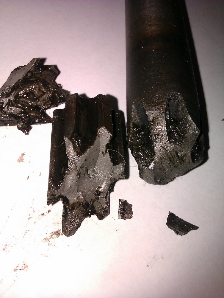

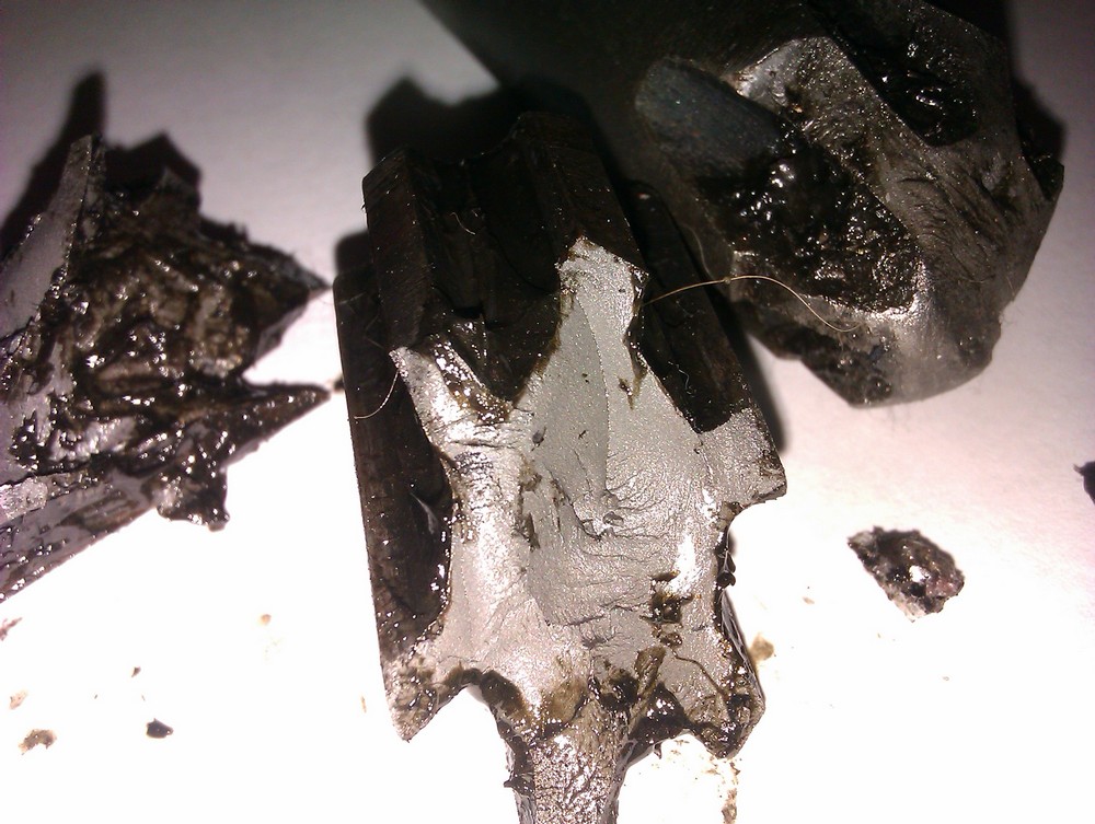

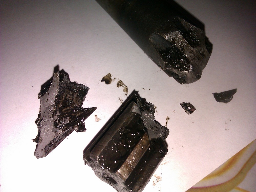

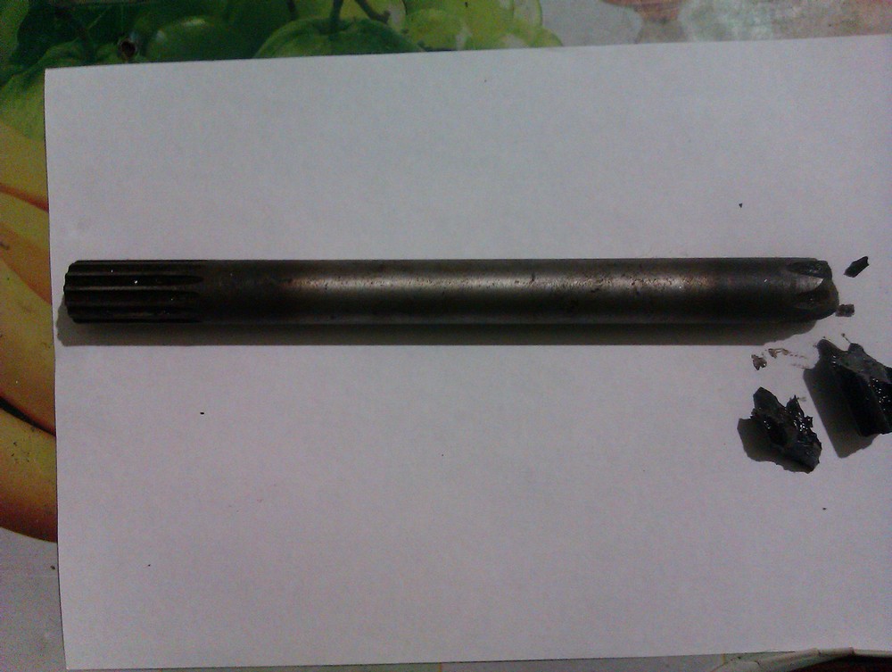

И лопату и белорусский СУ СН-1м обкатал еще 3.12.12 го. По лопате вопросов вообще нет. С СУшкой дело обстоит несколько иначе. В хоботе вырезал пластину, по примеру юзеров СН-1м и сделал 2 прихватки для удобства поворота. Обкатывал вечером, так что ни фоток ни видео... Все хорошо, мокрый снег до 30см выбрасывает до 6-ти метров. Бывает, что забивается горло. Без этого никак. Мощи двигателя хватает, обороты немногим больше половины. СУ сделан на совесть, конечно, но... Есть одно маленькое НО! Поймал кусок кирпича и каленый(перекаленный) шлицевый конец приводного вала со шлицами МТЗ разлетелся... Движок даже не почувствовал постороннего предмета! Вскрытие показало, что немного загнуло край крыльчатки. Это все можно перенести, но и вывод для себя сделал: чистить СУшкой нужно только на проверенных участках или на участках, где ранее проходил лопатой-отвалом. Это раз. А так как на СН-1м нет устройства по типу предохранителя от заклинивания ротора при попадании в него сюрпризов, нужно такой предохранитель сделать самому. Это два. На импортных машинах стоят срезные штифты, думаю, что на приводном валу их поставить будет в самый раз!

Harahondya написал : Поймал кусок кирпича и каленый(перекаленный) шлицевый конец приводного вала со шлицами МТЗ разлетелся...
Ого! Да, действительно это перекаленный конец, сухой, так сказать. А нельзя ли там поставить предохранительную муфту с фрикционными дисками, по типу как на зерноуборочных комбайнах (на шнеках стоят)?

Yrik1980 написал : Да, действительно это перекаленный конец, сухой, так сказать.
Нет худа без добра, как говорится... Перекал сыграл роль предохранителя!
Yrik1980 написал : А нельзя ли там поставить предохранительную муфту с фрикционными дисками, по типу как на зерноуборочных комбайнах (на шнеках стоят)?
Можно, но копеек потянет на изготовление немеряно. Проще вал разрезать и соединить обе части через срезной штифт.
Тут даже и сказать нечего..... Как то даже не приходилось видеть такого разрывного повреждения. Однако ....

NAP написал : Как то даже не приходилось видеть такого разрывного повреждения. Однако ....
Лично у меня впечатление, что там уже был мех. деффект. Видно неоднородность металла на снимке.
