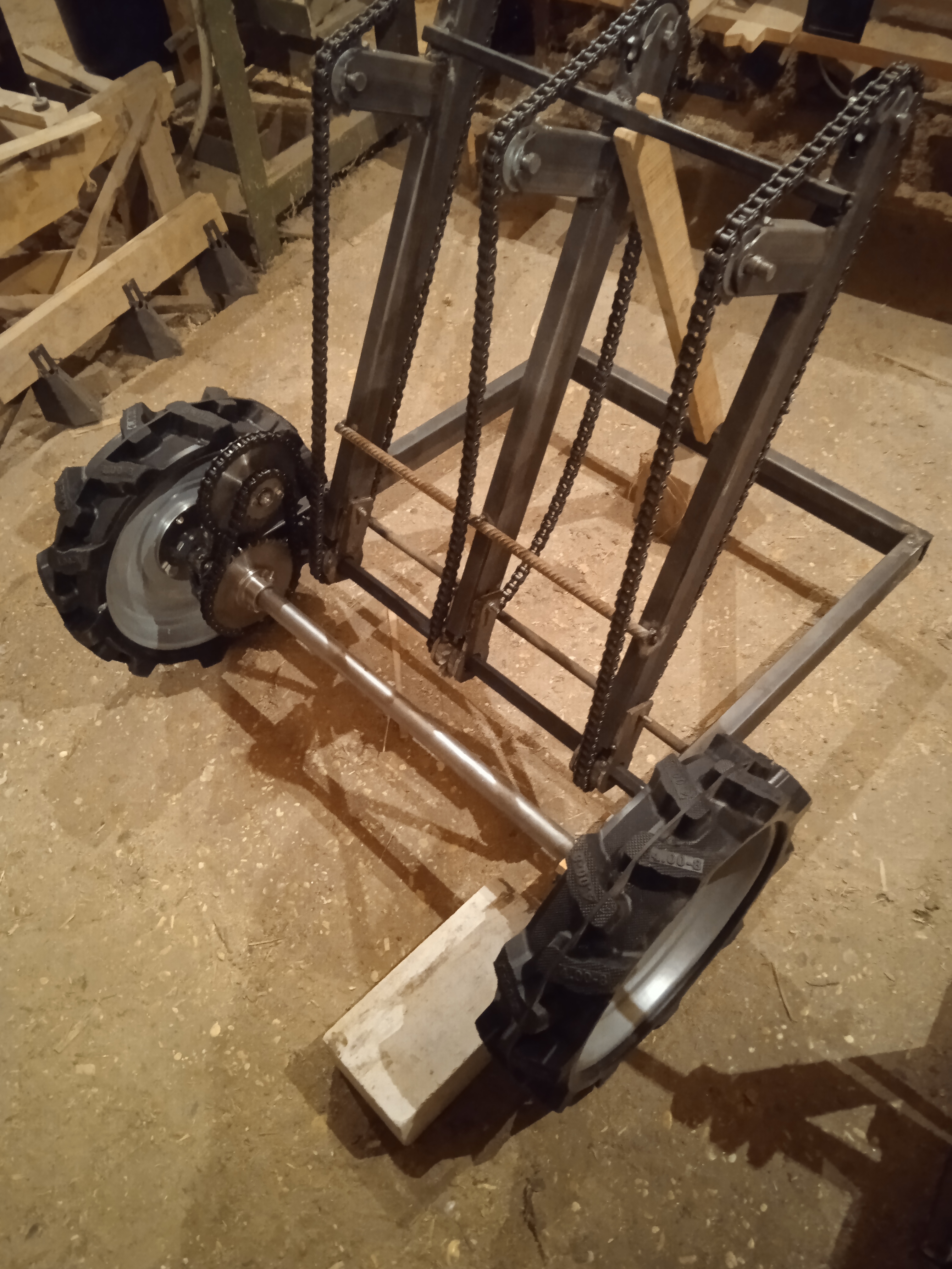

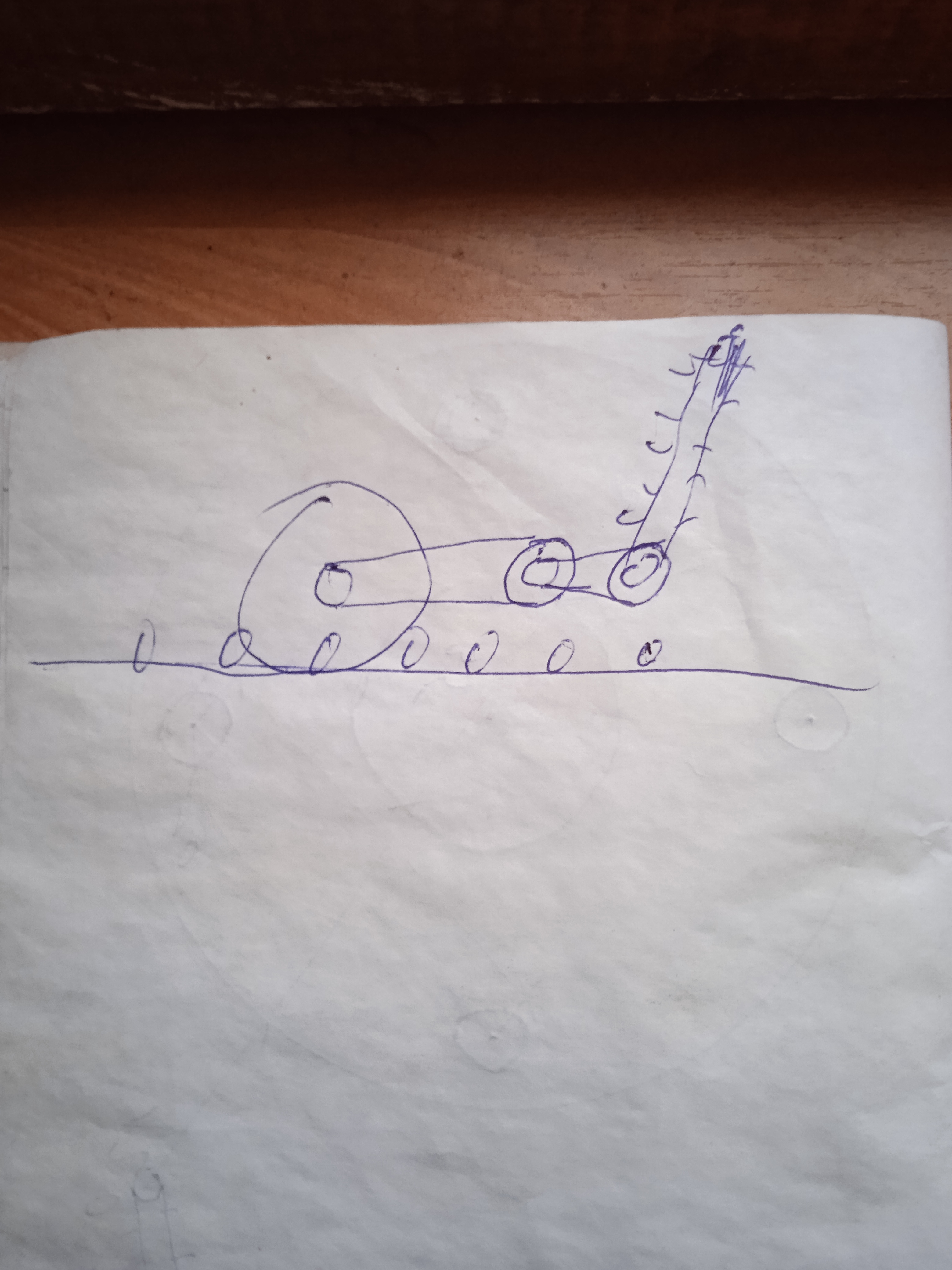

Владимир С. написал: колесо диаметром 28 см, ложки на ленте через 10 см, а клубни кидает минимум через 20 см.
Все верно.

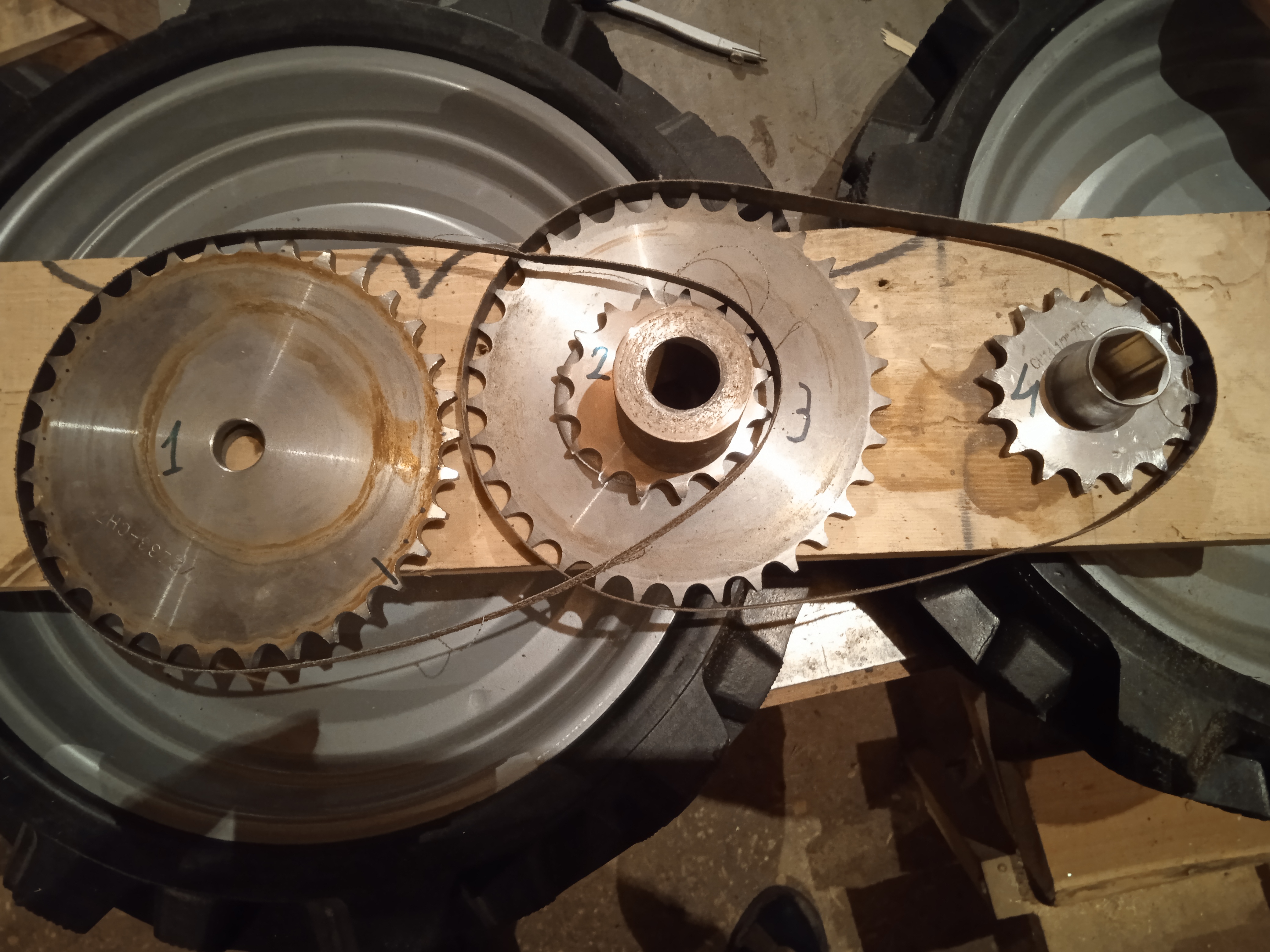

Владимир С. написал: мне нужно кидать через 10 см, то есть соответственно вдвое чаще надо крепить ложки (5 см). Но вдобавок у меня еще и колесо не 28, а 40 см. Значит и ложки вешать надо чаще чем 5 см. А у меня получается только 75 мм.
kanol написал: нужно получить количество равных отрезков согласно вашего колеса. как я говорил 12.
Считаем - 75мм х 12 ложек = 900 мм (длина окружности полного оборота). 900/ 3,14 = 287 диаметр звездочки. Проверяем - 400 (диаметр колеса) / 104 (шаг посадки) х 75 (шаг ложек) = 288 мм (диаметр звездочки).
