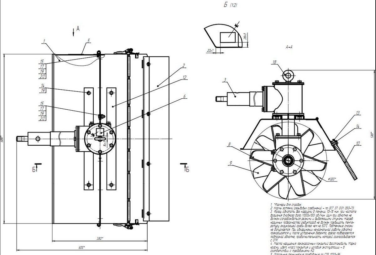

Полная победа маркетинга, над здравым смыслом у производителя http://www.mastercity.ru/showthread.php?t=104189&page=283&p=3806211&viewfull=1#post3806211
